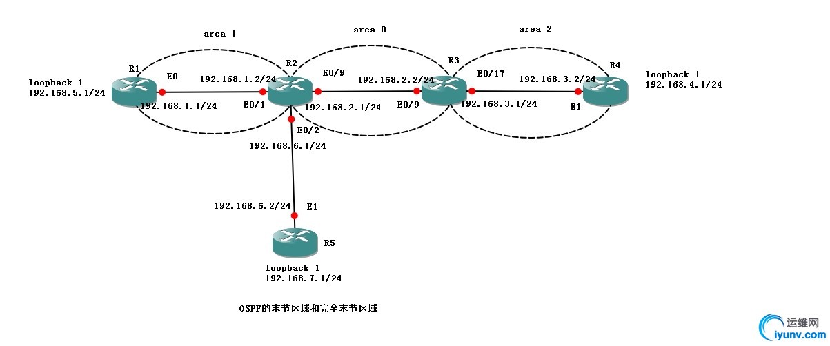

2、拓扑规划:
3、IP地址规划

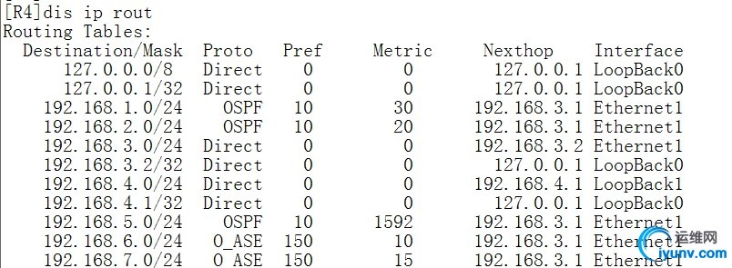

         2)、查看当前拓扑的歌路由表及其连通性
R1:
R2:
R3:
R4:
R5:

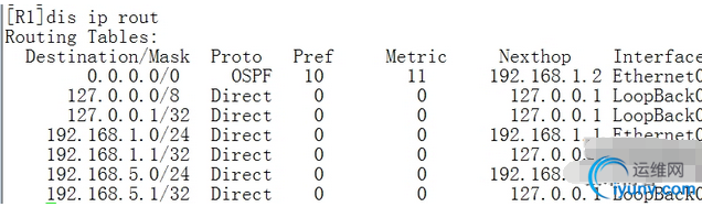

         3)、配置区域1为末节区域,屏蔽学到的外部路由,取代为一条默认路由:
R1配置:
ospf enable
stub cost 10area 0.0.0.1
R2配置:
ospf
import-route direct cost 10
import-route rip cost 15
area0.0.0.1
network 192.168.1.2 0.0.0.0
stub                        #将区域1配置为末节区域

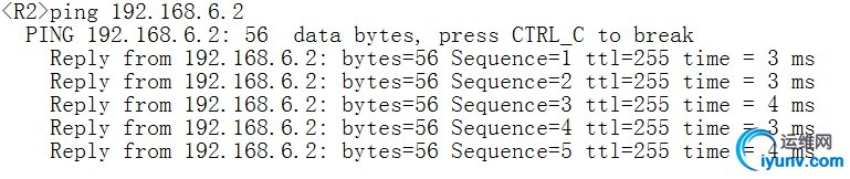

配置完成后查看新生成的路由表,可以发现原来学到的外部路由没有了,被一条默认路由取代了,但是rip区域的192.168.6.0/24和192.168.7.0/24仍然能ping通
通讯测试:

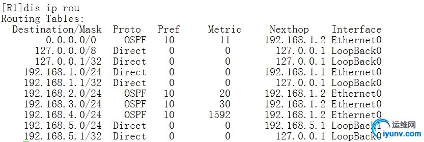

         4)、配置区域1为完全末节区域:
在区域1倍配置为末节区域的同时,关闭ospf类型3和类型4的路由通告,即成为完全末节区域,可以更大程度的减少路由条目
R1配置:
ospf enable
R2配置:
ospf
area0.0.0.1
stub no-summary                            #配置为末节区域,同时关闭域间路由通告
查看R1路由表:
