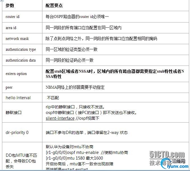

下表列出,常见的错误的原因

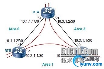

看个例子,拓扑如下:

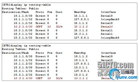

该例中三台路由器通过串口互连,RTA使用1.1.1.1做为Router ID;RTB使用2.2.2.2做为Router ID;RTC使用3.3.3.3做为Router ID。 网段10.1.1.0/30在Area 0中,网段10.2.1.0/30在Area 1中,网段10.3.1.0/30在Area 2中,所有链路使用相同的带宽,因此每台路由器到达对端网段应当有两条等值路径。但实际路由如下图:
原因:
区域间的路由信息只能通过Area 0发布,不能在非骨干区域之间直接发布。
在本例中,RTC不能将到达10.2.1.0/30的路由信息直接发布给RTA,只有Area 1的ABR(RTB)会将到达10.2.1.0/30的路由信息发布给RTA,因此在RTA的路由表中,下一跳只有10.1.1.2(RTB)。
同理 ,在RTB的路由表中,到达网段10.3.1.0/30的路由中,下一跳也只有一个,下一跳为10.1.1.1(RTA)。
