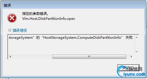

在esxi5.5的虚拟化服务器上添加一块900G的硬盘时,报如下错误。
这个错误的出现主要是因为这块盘被使用过,还带有原分区信息。

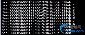

1、查看分区信息
ls  /vmfs/devices/disks
2、与exsi上的标识符对应

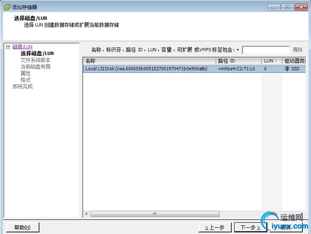

4、重新添加磁盘
5、选择磁盘
6、选择文件系统
7、检查磁盘布局并完成
