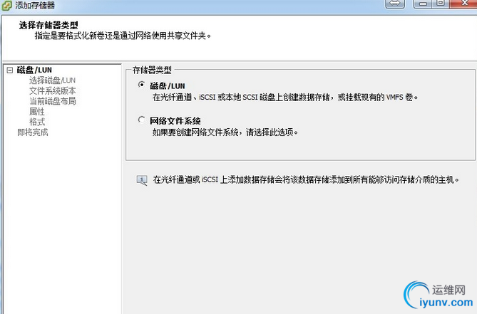

QQ截图20151202182914.png 步骤2 在“选择存储器类型”界面上,选择存储类型,存储适配器为ESXi主机提供到特定存储单元或者网络的连接。ESXi支持不同的适配器类别,包括SCSI、IDE、SATA、USB和SAS存储系统、iSCSI、RAID、光纤通道、以太网上的光纤通道和以太网。ESXi通过VMkernel中的设备驱动程序直接访问适配器。我们添加的是本地磁盘,所以选择“磁盘/LUN”选项,然后单击“下一步”按钮,如图:

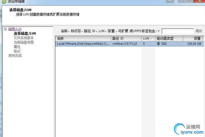

QQ截图20151202183001.png 步骤3 在“选择磁盘/LUN”界面中,就可以看到这块磁盘了。选中磁盘,单击“下一步”按钮,如图:

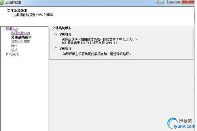

QQ截图20151202182956.png 步骤4 选择“文件系统版本”(vmfs)界面如图,ESXi使用数据存储来存储虚拟磁盘,数据存储是一种逻辑容器,它对虚拟机隐藏物理存储器的细节,并提供一个统一的模式来存储虚拟机文件。在块存储设备上部署的数据存储使用vSphere VMFS格式,该格式是一种针对存储虚拟机而优化的特殊高性能文件系统格式。与早期版本相比,VMFS-5在可扩展行和磁盘效率方面有很多改进。
VMFS-5具有以下改进功能:每个VMFS数据区支持2TB以上的存储设备;提高了资源限制,例如文件描述符;改进了支持硬件加速的存储设备的可扩展性等。
