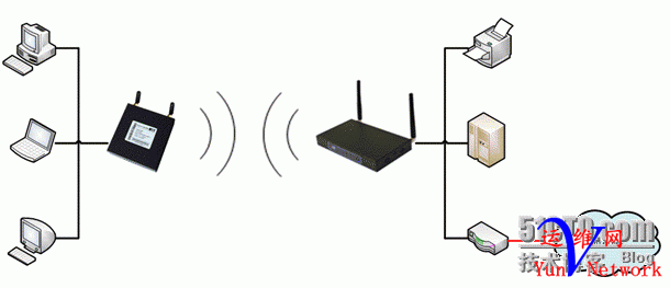

五、桥接模式:
该模式的几点说明:
1.双方路由器可以配置自己的SSID,在双方路由器的BSSID需要配置成对端的SSID,双方均需要开启WDS功能;
2.双方路由器的子网之间要通信,则双方路由器的子网必须是同一网段;
3.双方可以都开启DHCP功能,但是应该设置不同的地址池,以避免冲突;
