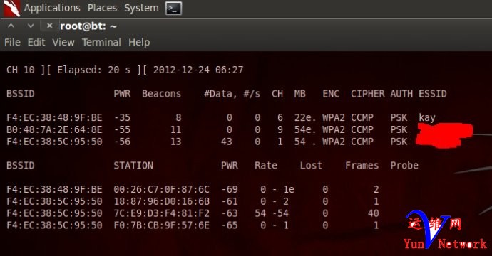

下面就是查看无线网络信息,也就是抓包:airodump-ng mon0,见下图
笔者试着用aireplay-ng对mon0进行Deauth攻击获取handshake包,成功了,但是利用密码字典进行暴力破击未成功,运气不好,密码设置的有些复杂。于是,改用reaver进行破解pin的实践。使用PIN方法破解WPA-PSK密码有一个限制,就是AP必须开启了QSS、WPS功能。上图中,MB列下,有‘.’代表开启了QSS或WPS。PWR应该要大于-75。

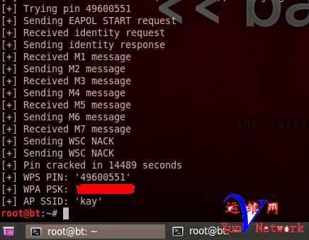

-vv参数可以显示更多信息,也可以加入-S参数。最后,成功破解,见下图:
花费4个小时。
