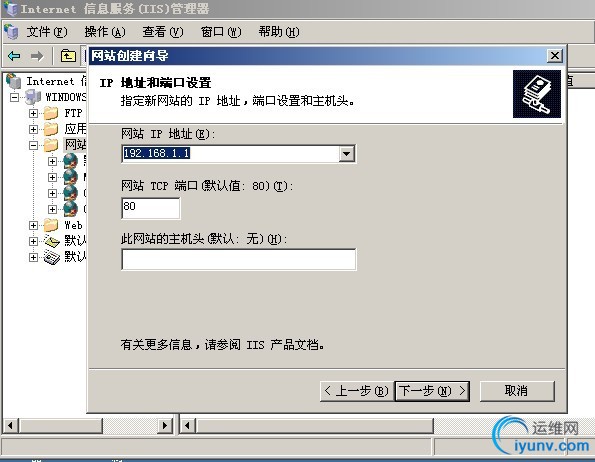

双击我们的iis服务器,在Internet信息服务(IIS)管理器左侧找到网站的文件夹,然后点击右击,新建->网站,在弹出来的网站创建向导中下一步,在网站描述中输入百度,下一步,网站的IP地址,选择网卡的IP地址,我这里是192.168.1.1,端口默认还是80,下一步,路径选择我们刚刚新建百度的文件夹下面,下一步,先勾选读取,运行脚本这两个先把,下一步,就可以看到完成创建网站向导了。

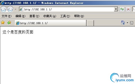

  我们先来测试一下我们的刚刚建好的"百度"网站吧。。。
  成功了!

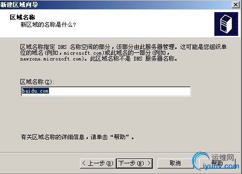

  在DNS->WINDOWS2003->正向查找区域,右击新建区域,弹出新建区域向导对话框,下一步,默认下一步,区域名称中,输入网址,比如百度的话是baidu.com,下一步,默认下一步,不允许动态更新,下一步,完成了向导。这个时候我们发现在正向查找区域有了baidu.com了,好了,接下来我们再在baidu.com文件上右击,选择新建主机。在新建主机中添加名称为:www,IP地址为192.168.1.1然后选择添加主机。此时右边可以看到多一个A记录了。
  刚刚我们新建了一个百度的DNS指向,同理我们再新建谷歌和必应的。

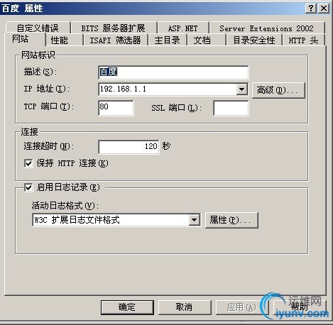

  接下来我们再次回到我们的IIS信息服务管理器,找到我们的百度,网站,右击属性。
  IP地址还是192.168.1.1,端口还是80,然后点击高级,选中192.168.1.1,然后选择编辑,在主机头值中输入www.baidu.com.剩下的是一路确定了。。
  其余两个也是相同的配置。这里就不详细说了。
