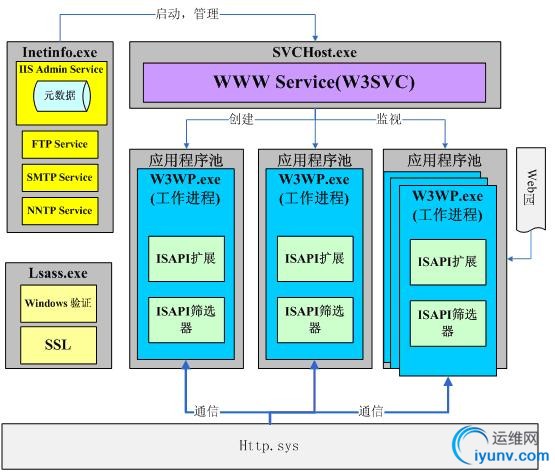

  为了提高IIS的可靠性,安全性以及可用性,与IIS5.0和以前更早的版本不同,IIS6.0提供了一个全新的IIS架构。这个架构的详细情况如下图所示:
                                       (图 1) IIS 6.0整体架构   由上可以看出,IIS 6.0的内核体系主要由如下三个组件构成:HTTP.SYS,W3SVC以及W3Core。作为一个全新的架构,IIS6.0有如下让人值得关注的新特点:
  Ø      HTTP.SYS。全新的内核监听模式。
  Ø      IIS6.0新的应用程序隔离模式-工作进程隔离模式。
  Ø      应用程序池。
  Ø      工作进程。
  Ø      Web管理服务(W3SVC)。

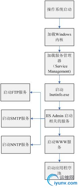

  作为一个平台,IIS上面运行着很多web应用程序,并且提供了一系列的相关服务。在系统启动阶段,IIS以及IIS所包含的服务的启动过程如下图所示:
           (图 2) IIS的启动过程

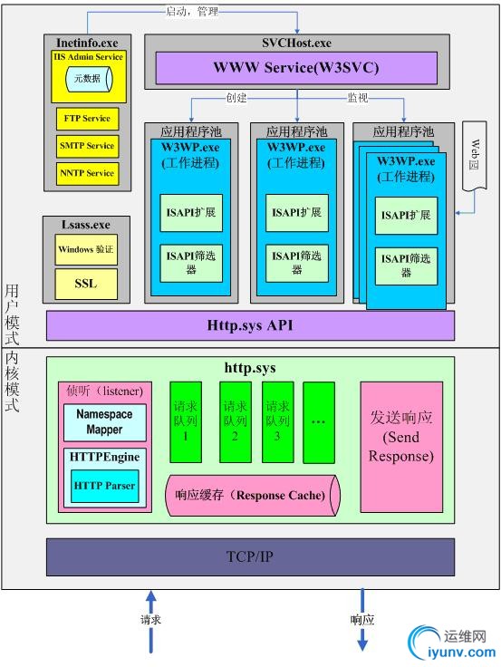

  2.   HTTP.SYS
2.1. 概述
  HTTP.SYS 运行在windows 的内核模式下,作为驱动程序而存在。它是Windows 2003的TCP/IP网络子系统的一部分,从结构上说,它是TCP之上的一个网络驱动程序,因此,HTTP.SYS不再属于IIS,它已经从IIS中独立了出来。在TCP/IP的基础之上,HTTP.SYS的主要功能是:侦听用户的http请求(这个请求来自于TCPIP.sys驱动程序),并将请求转发给相关的web应用程序处理,最后,HTTP.SYS将处理结果返回给用户(返回到TCPIP.sys驱动程序)。

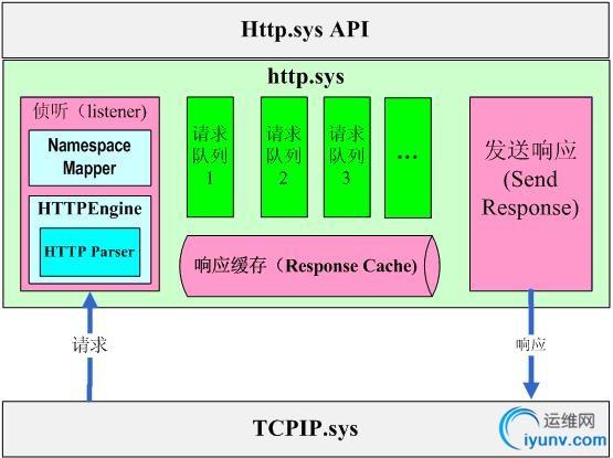

  在HTTP.SYS的内部,它由如下的功能模块组成:
  ü    侦听模块。
  ü    应答缓存模块。
  ü    请求队列。
  ü    响应发送模块。
  HTTP.SYS的内部组成结构图如下图:
              (图 3)HTTP.SYS的内部结构

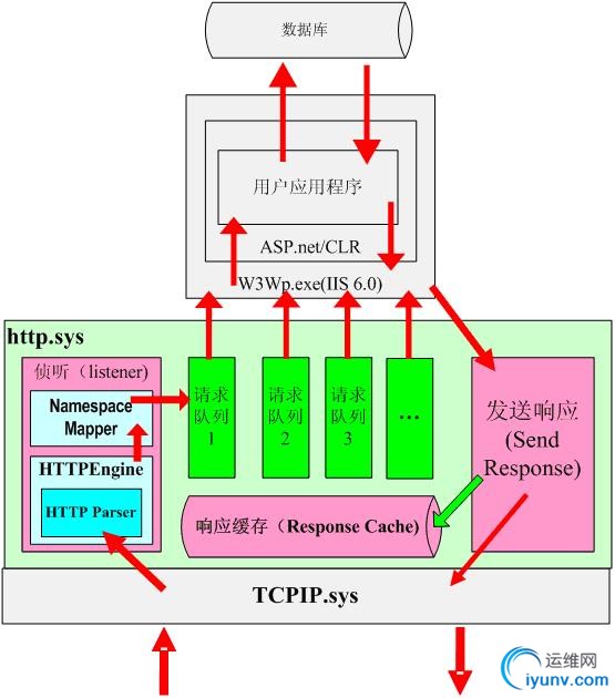

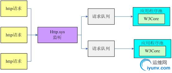

2.3. HTTP.SYS对请求的响应过程
HTTP.SYS监听并接收用户的http请求,之后对用户的http请求做出回应。它的具体操作流程如下图所示:
                      (图 4)数据请求
    首先,用户通过浏览器对部署在IIS中的web应用程序发出http请求。经过各种处理,这个http请求最终会到达TCPIP.SYS驱动程序,TCPIP.SYS将这个请求转发给HTTP.SYS网络驱动程序。在HTTP.SYS中,它的监听模块始终在监听着网络上是否有对它的http请求,当一个http请求到达以后,监听模块会对这个http请求进行分析,并根据请求的类型的不同,将这些请求进行排队,等候应用程序池中的web应用程序对队列中的请求进行处理。
  在HTTP.SYS中,它维护着一张数据配置表,在这个表中记录着URL与应用程序池之间的对应关系,HTTP.SYS会对http请求中的URL进行跟踪。也就是说,HTTP.SYS注册了所有IIS 6.0应用,并给每个工作进程赋予一个句柄,IIS内部利用这些句柄来标识、注册应用程序要用到的一个或多个名称空间。因此,当HTTP.SYS接收到一个 HTTP请求的时候,它能够很快地将请求数据包从内核模式下的HTTP.SYS传递到正确的用户模式下的Web应用。
  如果在一个http数据请求包到达之后,相关的应用程序池还没有启动,那么HTTP.SYS负责将这个应用程序池启动。这种处理方式也叫做请求式启动。
当一个http请求被处理完毕之后,处理的结果会返回到HTTP.SYS中,由HTTP.SYS中的响应发送模块将这个处理结果返回到TCPIP.SYS中,并最终返回给用户。

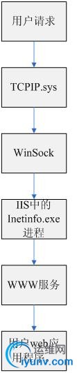

3.2.IIS 5.0简介
  在IIS 5.0中,web服务器进程(Inetinfo.exe)负责管理如下四个服务:
  Ø      WWW服务
  Ø      SMTP服务
  Ø      FTP服务
  Ø      NNTP服务
     其中,WWW服务负责创建,管理web应用程序的进程。同时,它还负责调度工作,即将用户的http请求转发给web应用程序,当web应用程序对用户的 http请求处理完毕后,WWW服务还负责将处理结果返回给用户。
     在web服务器进程(Inetinfo.exe)中,除了运行上面所说的四个服务外,它还可以运行第三方代码,也就是web应用程序。

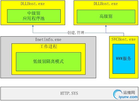

     IIS 5.0中,它的架构以及各个进程之间的关系如下图所示:
  (图6)IIS 5.0简单架构图
  在IIS 5.0中,它提供了三个不同级别的应用程序保护,他们分别是:
  Ø      低级别。IIS进程内,与IIS 1.0、IIS 2.0、IIS 3.0的单一结构一样,web应用程序作为web服务器进程(Intetinfo.exe)的一部分,它在web服务器进程内部运行。这样做的好处是:提高了web应用程序的性能,能够快速的对用户的请求作出响应。但是,同时也降低了IIS的稳定性,一旦web应用程序崩溃,IIS也就同时崩溃了。
  Ø      中级别。实现一个单独的缓冲池进程(名为DLLHost.exe的COM+宿主进程),这个缓冲池进程运行在Inetinfo.exe进程之外,多个web应用程序运行在缓冲池进程中。这样就实现了web应用程序与Inetinfo.exe进程的隔离。Web应用程序出现故障也不会影响到Inetinfo.exe进程。在一定程度上保证了IIS的稳定性。但是,在缓冲池进程中,一旦有一个web应用程序崩溃,那么整个缓冲池也就崩溃了,所有运行在缓冲池中的web应用程序都将停止工作。
  Ø      高级别。实现一个单独的缓冲池进程(名为DLLHost.exe的COM+宿主进程),这个缓冲池进程运行在Inetinfo.exe进程之外,并且,有且仅有一个web应用程序运行在缓冲池中。这种高级别的保护,在IIS的稳定性方面,要比前两种好的多。一个web应用程序的崩溃不会影响到其他web应用程序和IIS的运行。

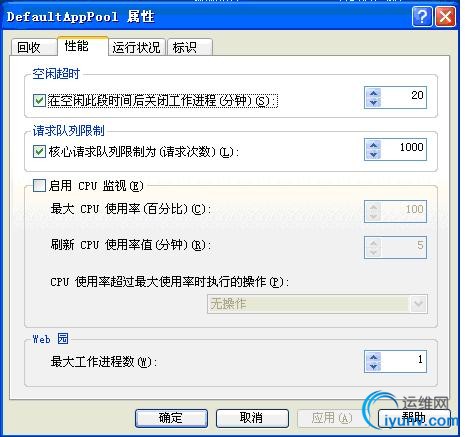

  在这里IIS提供了四种性能监控功能:
  ü       对空闲超时的监控。如果工作进程一直处于空闲状态,那么当空闲时间达到设定的值后,W3SVC会关闭工作进程。
  ü       请求队列限制。如果用户对工作进程的请求达到设定的上限后,W3SVC将会对用户的请求进行限制。
  ü       CPU监视。如果工作进程对CPU的占用率超过设定的上限后,W3SVC会根据IIS的配置信息采取相应的措施。
  ü       Web园。关于web园将会在后面的章节详细介绍。

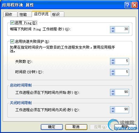

  3.4.1.2应用程序运行状况监控
  在Internet信息服务管理器中,关于应用程序运行状况监控的配置如下图:
           (图 10)运行状况配置
  路径:开始菜单->管理工具->Internet信息服务管理器->应用程序池->属性。
  在这里,IIS对应用程序池运行状况的监控提供了四种功能:
  ü       Ping。W3SVC会在设定的时间间隔内对工作线程执行Ping操作,以获取工作线程的状态信息。
  ü       快速失败保护。如果在指定的时间段内,一定数目的工作进程发生失败,则W3SVC会禁用应用程序池。
  ü       启动时间限制。工作进程必须在设定的时间内开始。
  ü      关闭时间限制。工作进程必须在设定的时间内关闭。

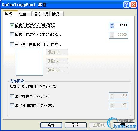

3.4.2.    应用程序池回收
  在Internet信息服务管理器中,关于应用程序池回收的配置如下图:
         (图 11)回收
  在这里,IIS提供了四种回收的方式:
  ü       可以设定回收工作进程的时间间隔。
  ü       可以根据对工作进程的请求数量进行回收,一但对工作进程的用户请求数量超过设定值,系统就会执行对应用程序池的回收工作。
  ü       定时回收。
  ü       根据内存消耗进行回收。

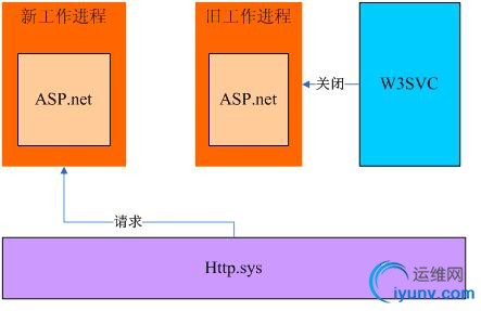

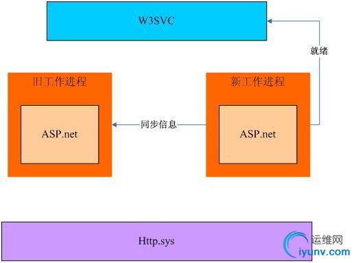

  应用程序发生故障,它通知W3SVC执行进程回收工作。

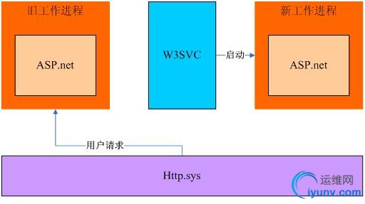

                (图 13)
  W3SVC启动一个新的工作进程。旧的工作进程继续执行未完成的用户请求,但不接收新的用户请求。
                    (图 14)
  新、旧工作进程之间通信,同步应用程序的状态信息。当新工作进程完全获得了旧工作进程中的应用程序状态信息后,它通知W3SVC,表示它已经准备好了,可以接收用户的http请求。
               (图 15)
  旧的进程完成其未决的请求,然后正常关闭,或者如果在达到了配置的时间限制、请求数、设置的时间计划,或当达到指定的内存用量限制后仍没有关闭,则明确地终止进程。新工作进程开始正式工作,接收用户的http请求。

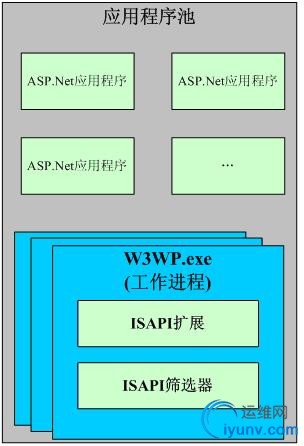

4.2.用户web应用程序(web Application),应用程序池(Application Pools)与工作进程(Worker Process)之间的关系
  ü      在IIS6.0中,每一个用户web应用程序都会运行在一个应用程序池中。这个应用程序池可以是IIS默认的应用程序池,也可以是用户自定义的应用程序池。
  ü      作为一个宿主程序,每个应用程序池中都会运行着一个或者多个用户web应用程序。
  ü      在应用程序池中,存在着一个或者多个工作进程。每个工作进程只能属于一个特定的应用程序池,由这些工作进程来负责管理应用程序池中的用户web应用程序。
  他们的结构关系如下图所示:
           (图 16)应用程序池
  如果,我们将应用程序池比喻成为一座公寓,那么在公寓里面的那些住户就是一个个web应用程序,而公寓的物业的管理人员就是工作进程。如果公寓比较大,住户比较多,那么就可能需要有多个物业管理人员。也就是说,每个应用程序池里面可以有多个工作进程在工作。

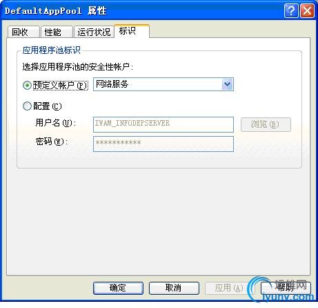

4.3.W3Core在IIS安全性方面的考虑
  在IIS6.0或更早的版本中,用户的web应用程序是允许运行在进程内的。他们使用系统(System)帐户运行。这个系统帐户是:IWAM_计算机名。因为是在系统帐户下运行,所以这些web应用程序有比较高的权限。
  在IIS6.0中,默认情况下,w3wp.exe的所有实例都在一个权限有限的“网络服务”帐户下运行。如下图所示:
                (图 17)网络帐户的配置
  当然,用户可以在需要的情况下为W3WP.exe配置新的运行帐户。
  这样做的好处是:一旦一个web应用被攻击成功,攻击者只能访问当时运行的工作进程的帐户有权访问的资源,默认的网络服务帐户不能写入Inetpub文件夹,执行权限也极其有限,所以在一定程度上提高了IIS的安全性。

5.2.应用程序池的回收功能
  在工作进程隔离模式中,通过配置,IIS可以定期重新启动应用程序池中的工作进程。通过这种机制IIS可以更好地管理那些有错误的工作进程。在默认情况下,当IIS回收一个应用程序池的时候,它会使用一种称为overlapped recycle的回收技术。
  在这种回收模式下,失败的工作进程将不会接收新的http请求,当它处理完存储在请求队列中的所有剩余的http请求后,这个进程则正常关闭;或者如果在达到了配置的时间限制、请求数、设置的时间计划,或当达到指定的内存用量限制后仍没有关闭,则明确地终止进程。默认情况下,应用程序池每隔1740分钟(29小时)回收一次。
  为了防止服务中断,在失败的工作进程继续处理存储在请求队列中的剩余的请求的时候,IIS启动了新的工作进程,所有新的http请求都会由给这个新的工作进程处理。在此期间,TCP/IP连接不会丢失。

  IIS5.0中,对应用程序进行隔离的结构如下图所示:
        (图 20)IIS 5.0的应用程序隔离情况
  当一个http请求到底以后,首先由TCPIP.SYS将请求传递给Inetinfo.exe中的WWW服务,然后再由WWW服务转发给DLLHost.exe进程中的web应用程序处理。在这里就存在了一个进程之间通信的问题,必然会引起一些大的系统开销。
  WWW服务仅仅负责对DLLHost.exe宿主进程地创建。当这些宿主进程创建完毕后,WWW服务就不会再对它进行管理。
  根据应用程序保护级别的不同,web应用程序的隔离程度也各不相同。在低级别的隔离模式中,web应用程序的运行效率最高,但是,由于它直接运行在WWW服务的进程之中,所以它对整个IIS的稳定性的影响也最大。在高级别的隔离模式中,每一个web应用程序都运行于一个属于它的宿主进程(DLLHost.exe)中,虽然这个web应用程序的运行效率降低了,但是,由于它被隔离在一个特定的宿主进程之中运行,所以它对整个IIS系统的稳定性的影响也减小了,一个web应用
  程序的崩溃不会影响到其他web应用程序以及整个IIS系统的运行。

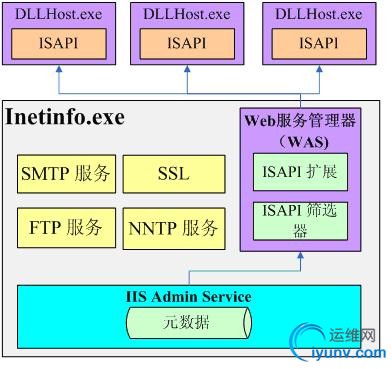

6.4.IIS5.0隔离模式
  在IIS6.0中,为了考虑应用程序的兼容性,因为某些web应用程序可能依赖于IIS5.0的架构。比如,某些Web应用,特别是有些Internet Server API(ISAPI)筛选器,在进程外运行时可能会遇到问题。在IIS 5.0和IIS 4.0中,ISAPI筛选器总是运行在进程Inetinfo.exe之内的,它们的设计目标本来就不是运行在进程之外的,正是由于这些原因,某些筛选器在IIS 6.0的工作进程隔离模式中运行时可能会出现问题。因此,IIS6.0提供了另一种应用程序隔离模式:IIS5.0隔离模式。IIS5.0隔离模式的结构图如下图所示:
                    (图 21)IIS5.0隔离模式
  在IIS6.0中,IIS5.0隔离模式主要有如下几个要点:
  Ø       在内核模式中实现了HTTP.SYS驱动程序,由它负责对http请求的监听。
  Ø       WWW服务从Inetinfo.exe进程之中独立了出来。并且由WWW服务负责对宿主进程(DLLHost.exe)的创建和管理。与IIS5.0不同,WWW服务创建了宿主进程DLLHost.exe之后还负责对它进行管理,比如监听它的状态,运行情况等。
  Ø       WWW服务负责对http请求进行转发。当用户的http请求从HTTP.SYS驱动程序传递过来以后,由WWW服务负责将这个请求传递个相关的web应用程序处理,并将处理结果返回。
  Web应用程序允许运行在Inetinfo.exe进程之中,也可以运行在DLLHost.exe宿主进程之中。
6.5.工作进程隔离模式
  工作进程隔离模式是IIS6.0所提供的全新的应用程序隔离模式。它的组成结构如下图所示:
                   (图 22)工作进程隔离模式
  在IIS6.0中,工作进程隔离模式主要有如下几个要点:
  Ø       WWW服务从Inetinfo.exe进程之中独立了出来,它运行在了新的进程SVCHost.exe之中。
  Ø       WWW服务只负责对应用程序池的创建和管理。
  Ø       HTTP.SYS驱动程序直接与应用程序池中的工作进程(Worker Process)通信。
  Ø       一个应用程序池中可以运行一个或者多个web应用程序,并且由一个或者多个工作进程来管理它们。
  Ø       工作进程(Worker Process)之中实现了原来WWW服务的功能:接收HTTP.SYS转发过来的用户http请求。WWW服务将不再负责这部分工作。
