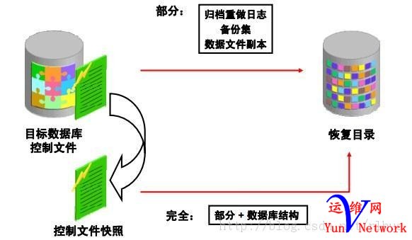

  • 恢复目录重新同步:概念
RMAN 执行重新同步时,会对恢复目录和目标数据库的当前控制文件或备份/备用控制文件进行比较,然后用缺失或更改的信息来更新恢复目录。
重新同步有两种类型:部分和完全。对于部分重新同步,RMAN 会比较控制文件和恢复目录,并使用与备份、归档重做日志、数据文件副本等有关的任何元数据更新恢复目录。
对于完全重新同步,RMAN 先创建控制文件快照,该快照只是控制文件的临时副本。它使用快照与恢复目录进行比较。它比较和更新部分重新同步处理的所有数据,还包括所有数据库结构更改。例如,完全重新同步包括数据库方案更改或新表空间。
注:数据库方案包括数据文件、重做日志文件、归档日志文件、还原段的名称和位置以及在控制文件中找到的其它信息。
如果只对控制文件中由CONTROL_FILE_RECORD_KEEP_TIME控制的记录进行更改,则使用部分重新同步即可。否则,需使用完全重新同步。也可以通过发出RESYNC CATALOG命令执行完全重新同步。

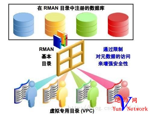

  • 创建和使用虚拟专用目录
使用此功能可以合并RMAN 资料档案库并保持职责分离,这是一项基本安全要求。
RMAN 目录已被增强,可用于创建数据库组和用户组的虚拟专用RMAN 目录。该目录的所有者将创建基本目录并为虚拟目录的所有者授予RECOVERY_CATALOG_OWNER权限。目录的所有者可为虚拟目录的所有者授予访问已注册数据库的权限或REGISTER权限。然后,虚拟目录所有者可连接到特定目标的目录,或者注册一个目标数据库。完成配置后,VPC 所有者可像使用标准基本目录一样使用虚拟专用目录。
作为目录所有者,你可以访问该目录中所有已注册的数据库信息。你可以列出使用SQL*Plus 命令注册的所有数据库:
SELECT DISTINCT db_name FROM DBINC;
作为虚拟目录所有者,你只能查看授予了你访问权限的数据库。
注:如果目录所有者未被授予对目标数据库的SYSDBA或SYSOPER权限,则无法执行大多数RMAN 操作。

可以为数据库组和用户组创建虚拟专用RMAN 目录。
1. 目录所有者将创建基本目录。
2. 目录数据库的DBA 可以创建拥有虚拟专用目录(VPC) 的用户,并授予其RECOVERY_CATALOG_OWNER权限。
3. 基本目录的所有者可为VPC 所有者授予访问先前注册的数据库的权限或授予REGISTER权限。GRANT CATALOG命令如下:
GRANT CATALOG FOR DATABASE prod1, prod2 TO vpcowner;
GRANT REGISTER命令如下:
GRANT REGISTER DATABASE TO vpcowner;
然后,虚拟目录所有者可连接到特定目标的目录,或者注册一个目标数据库。配置完VPC 之后,VPC 所有者可像使用标准基本目录一样使用该目录。

在恢复目录中注册目标数据库以供RMAN 使用的过程称为注册。建议在单个恢复目录中注册所有目标数据库。例如,可以在catdb数据库的catowner方案所拥有的单个目录中注册prod1、prod2和prod3数据库。
集中恢复目录(也称为基本恢复目录)的所有者可以授予或撤销其他数据库用户对该目录的受限访问权限。所有元数据都存储在基本目录方案中。
每个受限用户都具有对其各自元数据的完整读写权限,这称为虚拟专用目录。
恢复目录从每个已注册目标数据库的控制文件中获取重要的RMAN 元数据。重新同步恢复目录确保了RMAN 从控制文件获取的元数据是当前元数据。
