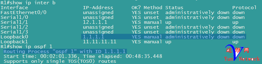

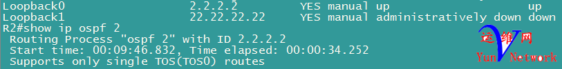

6.查看R1和R2的Router-ID
R1
R1#show ip ospf 1
R2
R2#show ip ospf 2
7.在R1上配置Loopback 1,并查看R1的Router-ID
R1(config)#inter lo 1
R1(config-if)#ip add 11.11.11.11 255.255.255.255
R1(config-if)#end
R1#show ip ospf 1
8.将R1的Loopback 1宣告进OSPF进程中,再次查看R1的Router-ID
R1(config)#router ospf 1
R1(config-router)#network 11.11.11.11 0.0.0.0 area 0
R1(config-router)#end
R1#show ip ospf 1
9.思考
1)如果将R1的Loopback 0 down掉,R1的Router-ID会改变吗?
2)如果R2在配置OSPF时,没有将Loopback1宣告进OSPF进程,那么R2的Router-ID是哪个ip address呢?
3)如果R2在配置OSPF之前,将Loopback1 down掉呢?
4)如果路由器没有配置环回口,Router-ID如何选取呢?
10.总结
OSPF路由协议进程中,Router-ID在所有状态为UP UP的环回口中选取最大的IP地址,且一经选取,不再改变
