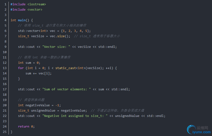

4. 类型转换问题
由于 size_t 是无符号的,如果将一个 size_t 值赋值给 int,在值较大时可能会导致溢出。同样地,如果将负数的 int 值赋给 size_t,则会出现意外的转换,负数将被解释为一个非常大的正数。
例如:
这种情况在使用 size_t 和 int 进行比较或转换时需要特别小心。

示例代码
