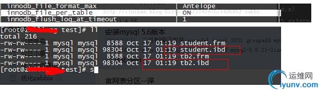

mysql> show engines;
可得5.6 默认的引擎是 innodb
默认已经是一张表一个  表空间(和之前版本默认使用的所有表一个表空间不一样)

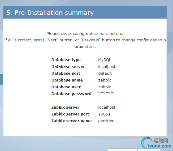

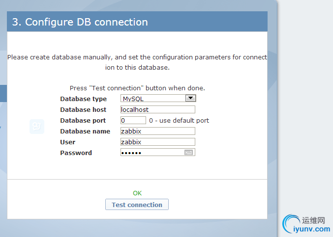

安装zabbix
web访问  http://ip/zabbix
在GUI 上面有必要修改php参数vim /usr/local/php/etc/php.ini  根据GUI上面的提示修改max_input 和timezone的参数,在此不再论述
在数据中创建zabbix用于并且密码是zabbix并且给予相关权限
mysql> grant all privileges on zabbix.* to 'zabbix'@'%' indentified by 'zabbix';
mysql> grant all privileges on zabbix.* to 'zabbix'@'localhost' indentified by 'zabbix';
根据提示 手动下载保存相关路径至(/usr/local/apache2/htdocs/zabbix/conf/zabbix.conf.php)
安装结束
