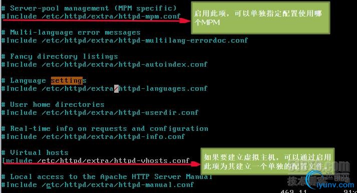

  7、mpm模块切换演示
  vim /etc/httpd/httpd.conf
  • 找到:LoadModule mpm_event_module modules/mod_mpm_event.so
  • 改为:LoadModule mpm_prefork_module modules/mod_mpm_prefork.so
  • 启用定义模块功能:
  • Include /etc/httpd/extra/httpd-mpm.conf
  • 编辑每个mpm的配置指令:
  • vim /etc/httpd/extra/httpd-mpm.conf
  • pidfile "/var/run/httpd.pid"

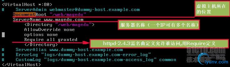

  9、建立虚拟主机
  建立虚拟主机之前先要注释掉中心主机vim /etc/httpd/httpd.conf
  创建虚拟主机的测试网页
  • mkdir /web/magedu
  • cd /web/magedu
  • vim index.html
  • <html>
  • <head>magedu</head>
  • <body>
  • <h1>welcome to MaGe education<h2>
  • </body>
  • <html>
  要想用虚拟主机名称浏览此网页,需要在hosts文件中加入IP以及IP对应的主机名称。(对此不进行详细说明)
