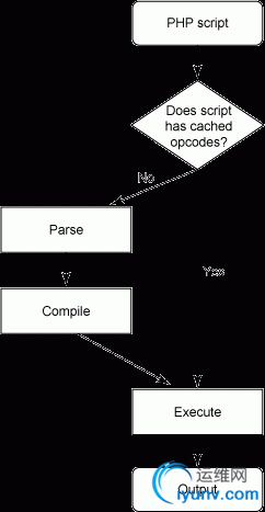

  提高任何 PHP 应用程序(当然是 LAMP 中的 “P”)的性能的最简单方式是利用一个操作码缓存。对于我使用的任何网站,它是我确保存在的一项内容,因为性能影响很大(很多时候有了操作码缓存,响应时间可减少一半)。但是对 PHP 不熟悉的大部分人的一个很大的疑问是,为何改进会如此之大。答案在于 PHP 如何处理 web 请求。图 1 概览了 PHP 请求的流程。
图 1. PHP 请求
  由于 PHP 是一种解释语言,而非 C 或 Java 等编译语言,对每个请求执行了 “解析-编译-执行” 的整个步骤。您可以看到为何这会耗时、耗资源,特别是当脚本在请求之间很少变化时。解析和编译脚本之后,脚本作为一系列操作码处于机器可解析状态。这是操作码缓存发挥效用的地方。它作为一系列操作码缓存这些编译脚本,以避免为解析和编译每个请求步骤。您将在图 2 中看到这样的工作流是如何运作的。
  图 2. PHP 请求使用操作码缓存
  因此当 PHP 脚本的缓存操作码存在时,我们可以跳过 PHP 请求流程的解析和编译步骤,直接执行缓存操作码并输出结果。检查算法负责处理您可能对脚本文件进行了更改的情况,因此在已变更脚本的第一个请求后,会为随后的请求自动重新编译和缓存操作码,替换缓存的脚本。
