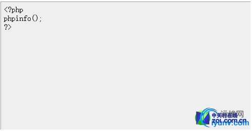

  默认网站的文件根目录是在/srv/www/htdocs/中。现在我们将在该目录中创建一个小型PHP文件(info.php的)和在浏览器中调用它。该文件将显示很多关于我们的PHP安装,如安装的PHP版本和有用的一些细节。
  vi /srv/www/htdocs/info.php
DSC0001.jpg PHP设置

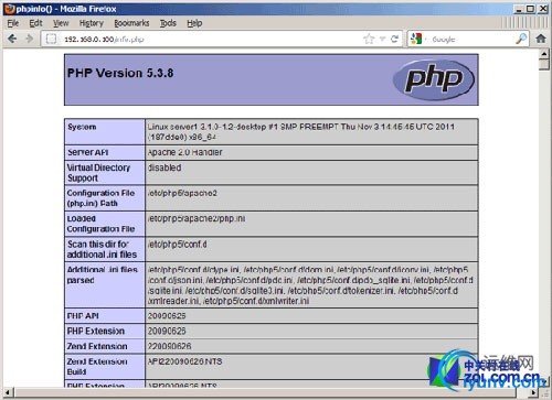

  现在,我们请在浏览器(如文件http://192.168.0.100/info.php):
  PHP首页
  正如你所看到的,PHP5的工作,它通过Apache 2.0的处理程序,在服务器API线。如果你继续向下滚动,你会看到所有在PHP5中已经启用的模块。MySQL是没有列出,这意味着我们没有在PHP5支持MySQL。

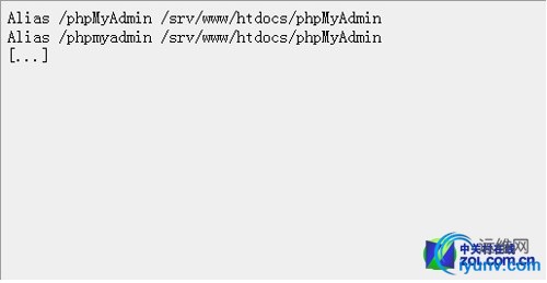

  为了确保我们稍后通过ISPConfig创建的所有网站访问phpMyAdmin的可以和登录使用phpmyadmin(http://www.example.com/phpmyadmin)和phpMyAdmin(如http://www.example.com/phpMyAdmin),打开/ etc/apache2/conf.d/phpMyAdmin.conf文件设置
  vi /etc/apache2/conf.d/phpMyAdmin.conf
  并开始添加以下两个别名:
  设置别名
