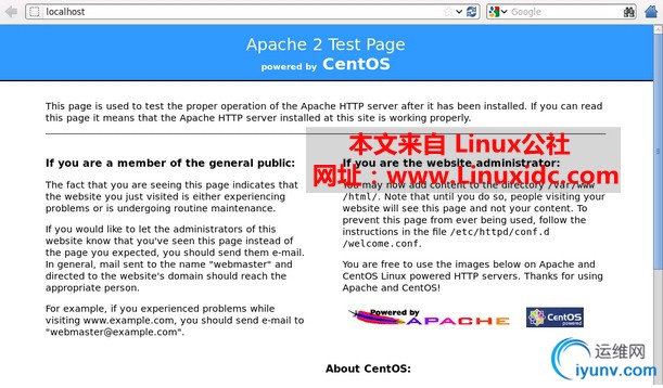

  1、安装Apache
  [iyunv@localhost ~]# yum -y install httpd
  # 开机自启动
  [iyunv@localhost ~]# chkconfig httpd on
  # 启动httpd 服务
  [iyunv@localhost ~]# service httpd start
  ### 安装apache 一些扩展
  root@localhost ~]# yum -y install httpd-manual mod_ssl mod_perl mod_auth_mysql
现在直接在浏览器键入http://localhost  或 http://本机IP  ,应该会看到Apache的测试页面
  这里需要注意iptables的设置哦。
