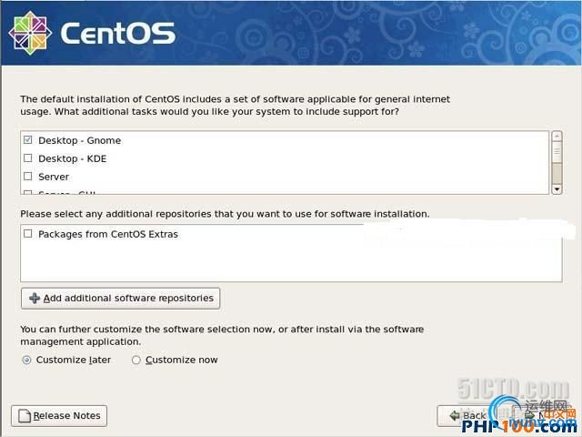

  备注:服务器系统采用最小化安装,安装一下GCC编译工具和一个桌面即可。如下图所示:

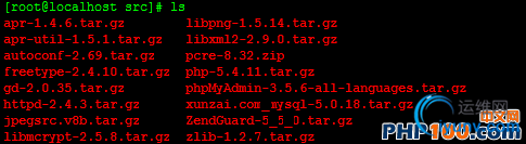

  把上面下载的13个源代码包放到linux系统下的/usr/local/src/目录中,如下图示:

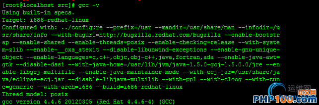

  2、检查安装时使用的编译工具是否存在
  <a href="http://www.php100.com/uploadfile/2013/0219/20130219052451742.png" target="_blank" class="cboxElement" rel="example4" 15"=""> DSC0002.png
  如果安装系统的时候已经安装了GCC编译工具,则显示上图中的信息,如果没有安装,可以使用下面的方法进行安装:

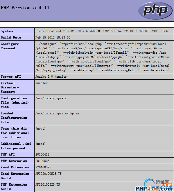

  测试PHP环境是否可以正常运行,在/usr/local/apache243/htdocs目录下建一个test.php或test.phtml的文件,内容如下示:
  <?php
  phpinfo();
  打开浏览器,在地址栏输入http://192.168.146.129/test.php来运行该文件,如果出现下图内容,说明LAMP环境安装成功。
  <a href="http://www.php100.com/uploadfile/2013/0219/20130219052451252.png" target="_blank" class="cboxElement" rel="example4" 15"=""> DSC0004.png
  上例中使用phpinfo()函数,作用是输出有关PHP当前状态的大部分信息内容,这包括关于PHP的编译和扩展信息、PHP版本、服务器信息和 环境、PHP的环境、操作系统信息、路径、主要的和本地配置选项的值、HTTP头信息和PHP许可等。因为每个系统的安装不同,phpinfo()函数可 以用于检查某一特定系统配置设置和可用的预定义变量等。它也是一个宝贵的调试工具,因为它包含了所有 EGPCS(Environment,GET,POST,Cookie,Server)数据。

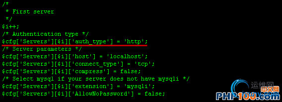

  1、http身份验证模式
  如果想让phpMyAdmin使用HTTP身份验证模式,首先需要在config.inc.php文件做如下修改:
  <a href="http://www.php100.com/uploadfile/2013/0219/20130219052451113.png" target="_blank" class="cboxElement" rel="example4" 15"=""> DSC0005.png
  当完成设置之后,我们启动phpMyAdmin时,屏幕上将弹出一个WEB浏览器对话框,需要在这个对话框里输入MySQL用户名和密码,才能进入 phpMyAdmin操作界面。如下图示,在windows客户端用IE浏览器,访问WEB服务器的phpMyAdmin目录下的index.php文 件,即可启动phpMyAdmin.

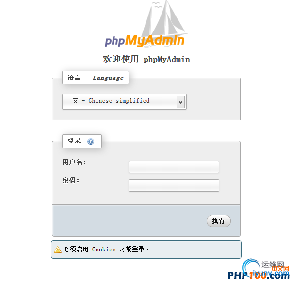

  2、cookie身份验证模式
  cookie身份验证模式是HTTP身份验证模式的补充,不能使用HTTP身份验证模式的场合都可以使用它。cookie身份验证模式要求用户必须允许来自phpMyAdmin的cookie进入自己的计算机。即用户需要在浏览器中开启客户端的cookie功能。
  如果想让phpMyAdmin使用cookie身份验证模式,除了必须修改config.inc.php文件里的auth_type语句外, 还必须向blowfish_secret参数提供一个字符串。这个字符串可以是任意的,目的是在把登录时使用的用户和密码存储在客户端电脑上的 cookie之前,系统将会使用这个字符串对它们进行加密码。在config.inc.php中修改的内容如下图示:
  <a href="http://www.php100.com/uploadfile/2013/0219/20130219052452427.png" target="_blank" class="cboxElement" rel="example4" 15"=""> DSC0007.png
  和上面启动phpMyAdmin的方式一样,我们在windows客户端使用IE浏览器,访问web服务器上的phpMyAdmin目录下的index.php文件,需要提供MySQL的用户名和密码才能登录,如下图示:
  <a href="http://www.php100.com/uploadfile/2013/0219/20130219052452987.png" target="_blank" class="cboxElement" rel="example4" 15"=""> DSC0008.png
