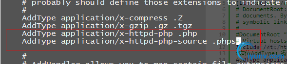

定位AddType增加以下两行
定位Directory index 增加 index.php
DSC0002.png   定位LoadModule 开启 mod_proxy.so  和 mod_proxy_fcgi.so 两个模块

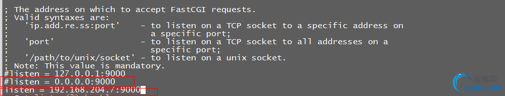

设置接受fcgi请求的地址
cd /usr/local/php/etc
vim php-fpm.conf
定位listen
接受fcgi请求的地址,默认是172.0.0.1:9000 修改成所有或者本机ip都行
DSC0005.png   重启httpd
