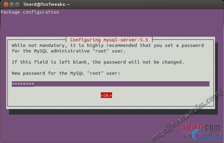

  下载软件包花了一点时间后,系统会提示你为MySQL的根用户设置密码。
  设置MySQL根密码
  输入你想用于MySQL的密码。此处不能空着。系统会提示你第二次输入,以确认密码。
  确认MySQL根密码

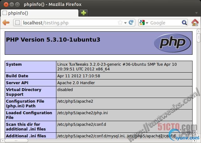

  你已确认了Apache Web服务器可正常工作,于是你应该确保所安装的php正常工作。为此,你需要在/var/www中创建一个名为testing.php的文件。你可以以根用户的身份使用常用的文本编辑器,也可以使用下面这个终端命令:
  • echo "<?php phpinfo(); ?>" | sudo tee /var/www/testing.php
  之后,你需要重新启动Apache Web服务器。
  • sudo service apache2 restart
  回到Web浏览器,输入地址http://localhost/testing.php/,你应该会看到一个网页显示关于所安装的php的信息。

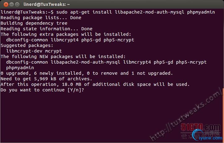

  你可以使用这个终端命令来安装phpMyAdmin:
  • sudo apt-get install libapache2-mod-auth-mysql phpmyadmin
  系统会提示你确认你想安装软件包。按回车键,继续进行。

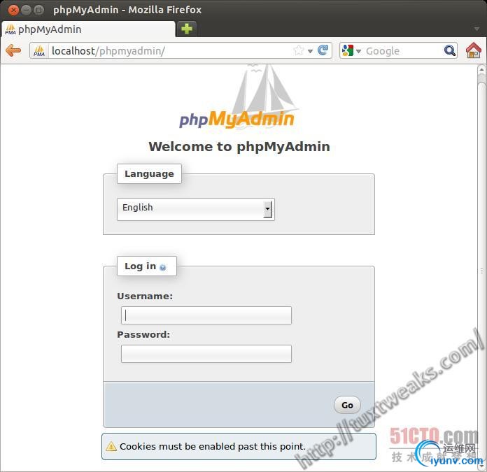

  最后一步就是,确保phpMyAdmin在正常运行。打开Web浏览器,输入地址 http://localhost/phpmyadmin/。你应该会看到像这样的页面。
  phpMyAdmin登录屏幕
  现在你应该能够以用户名root和之前创建的根密码来登录。

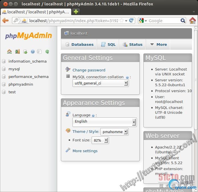

  phpMyAdmin已登录
  恭喜你,现在你已完成了在Ubuntu 12.04上安装和配置LAMP及phpMyAdmin的工作。现在,你可以开始创建本地的网站了。如果你只是在从事一个网站的开发,可以把文件放入到 /var/www。请注意:/var/www归用户和用户组root所有,所以你需要以根用户身的份将文件拷贝过去,或者更改该目录的所有权及/或权限, 那样就能在那里写文件了。另外,你可以进行一些另外的Apache配置,那样可以将文件保留在主目录下的某个地方。你甚至可以以那种方式搭建多个网站。
