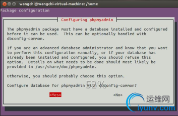

6、安装phpMyAdmin
通过phpMyAdmin可以很方便的管理我们的MySQL数据库
sudo apt-get install phpmyadmin
安装过程中会出现如下选择,问是否要配置phpmyadmin,我们选择“YES”
然后需要输入MySQL的密码,直至安装完成。
