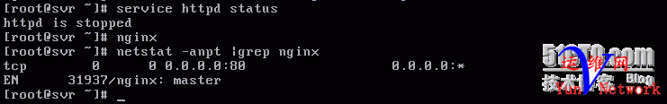

直接运行nginx即可启动Nginx服务器,这种方式将使用默认的配置文件,若要改用其他配置文件,需添加”-c 配置文件路径”选项来指定路径。需要注意的是,若服务器中已安装有httpd等其他WEB服务软件,应采取措施避免部突。
通过检查Nginx程序的监听状态,或者在浏览器中访问此WEB服务(默认页面将显示“Welcome to nginx!”),可以确认Nginx服务是否正常运行。

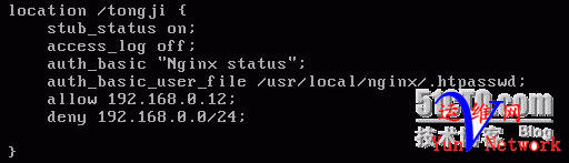

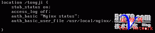

1) Nginx内置了HTTP_STUB_STATUS状态统计模块,用来反馈当前的WEB访问情况。配置
编译参数时可添加—with-http_stub_stastus_module来启用此模块。要使用Nginx的状态统计功能,除了启用内建模块以外,还需要修改nginx.conf文件,指定访问位置并打开stub_status配置。在http{}配置的server{}子配置内添加如下配置项
注:location /tongji //匹配任何包含/tongji的任何查询
stub_status on //打开状态统计功能
Access_log off //关闭此位置的日志记录
Nginx 支持为目录添加密码认证,使用apache 的 htpasswd 来创建密码文件
htpasswd -c/usr/local/nginx/.htpasswd 用户名
保存修改过的nginx.conf文件并重启nginx服务使修生效。
新的配置生效后,在浏览器中访问Nginx服务器的/tongji网站位置(http://web服务器
IP/tongji)可以看到状态统计信息

客户端访问控制:
注:allow 允许规则,deny拒绝规则;规则的执行是按从上向下执行,匹配某条规则后将不
再检查其他规则。

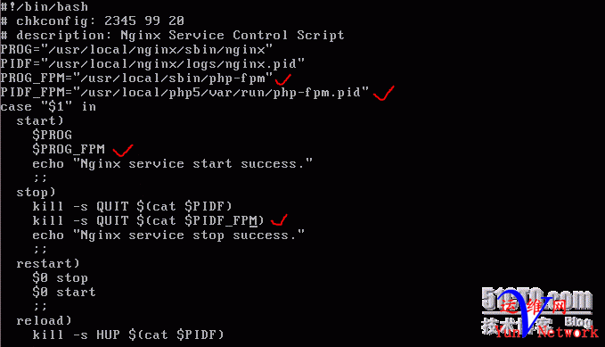

在php-fpm.conf文件中,pid配置行指出了PID信息的存放位置,对应的实际路径为/usr/local/php5/var/run/php-fpm.pid,根据上述信息,可以修改Nginx服务脚本,以便在启动/停止Nginx服务器时将php-fpm进程也自动启动/停止。
在nginx服务脚本中添加如下内容:
这样一为,一旦启动或关闭nginx服务,php-fpm程序也会随之启动或关闭,不需要额外再启动或关闭php-fpm.

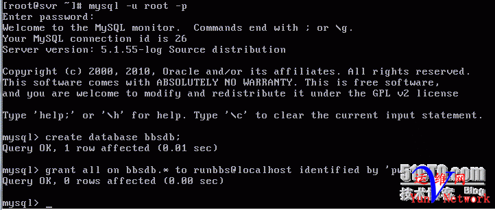

建立用于bbs论坛的数据库及用户:
