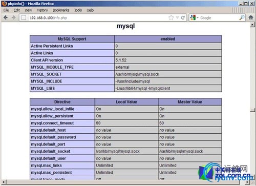

  正如你所看到的,PHP5的工作,它通过Apache 2.0的处理程序,在服务器API线。如果你继续向下滚动,你会看到所有在PHP5中已经启用的模块。MySQL是没有列出,这意味着我们没有在PHP5支持MySQL。
    五.PHP5获得MySOL的支持
  让PHP在MySQL中获得支持,我们可以安装的php-mysql软件包。安装一些其他的PHP5模块,以及您可能需要的应用程序,这是一个好主意:
   yum search php
  还安装需要安装的
    yum install php-mysql php-gd php-imap php-ldap php-mbstring php-odbc php-pear php-xml php-xmlrpc
  现在重新启动Apache2的:
   /etc/init.d/httpd restart
  现在,重载http://192.168.0.100/info.php在您的浏览器,并再次向下滚动到模块部分。现在,你应该找到许多新的模块,包括MySQL模块:
MySQL页面

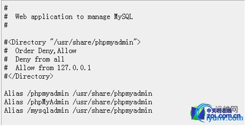

  现在我们可以设置phpMyAdmin,了我们可以改变Apache的配置来让phpMyAdmin不仅仅只能从localhost登录。
  vi /etc/httpd/conf.d/phpmyadmin.conf
配置

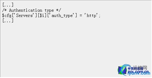

  下一步,我们从HTTP改变的phpMyAdmin的cookie来身份验证:
    vi /usr/share/phpmyadmin/config.inc.php
修改身份验证
