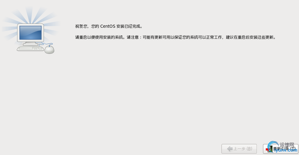

二、安装Linux系统

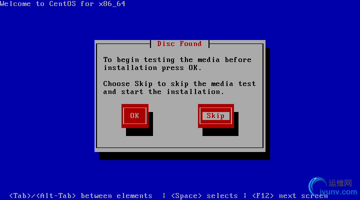

  检查光盘,耗时比较长,选择SKIP
  安装语音选择简体中文
  选择是,丢弃所有数据

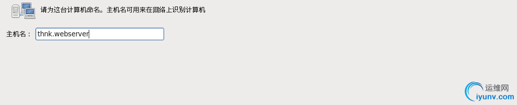

  输入主机名
  选择自定义分区
  手动分区,boot分区一般100~200M。 SWAP分为一般为内存的2倍,因此是2048M。usr分区需要安装所有的web程序,设置30720M。其余的设置为\(根分区)。
  选择安装选项,选择桌面即可。
  重启后进行一些配置。首先建立一个普通用户。

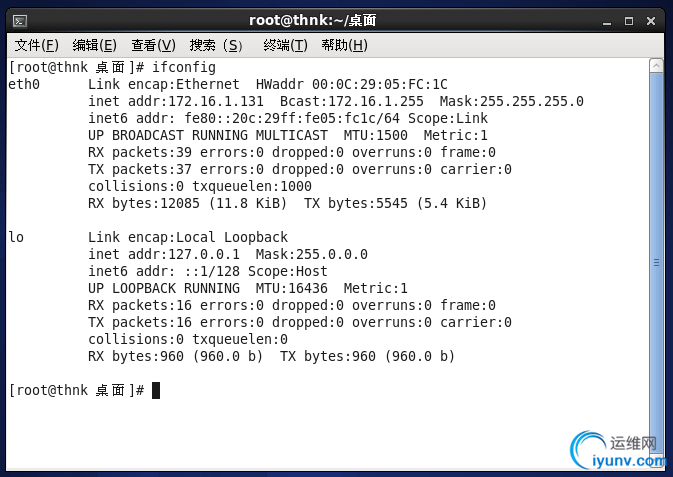

  启动后,连接eth0,查看一下IP地址
  默认是DHCP分配地址,也可以改为静态地址。

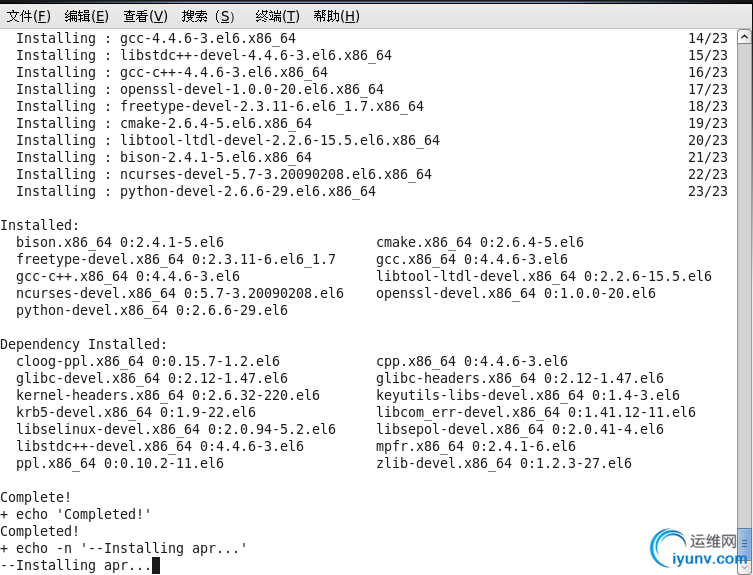

  安装web server前,有一些软件需要预安装。如gcc gcc-c++ make cmake openssl-devel bison ncurses-devel perl python-devel freetype-devel wget patch libtool-ltdl-devel,这些软件如果用rpm安装方式,会很麻烦,因为各种依赖关系太复杂。因此采用yum方式安装。如果已经接入互联网,则直接使用yum安装即可。然而对于没有网络的同志,需要在本地做一个yum源,然后yum直接从本地源获取安装文件进行安装。

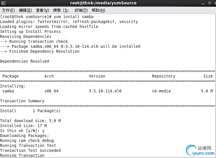

三、安装并配置samba
  通过rpm –ql | grep samba 发现,系统没有安装samba。通过yum本地源安装samba;

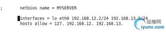

  首先修改其中IP和共享IP
  找到interfaces和hosts allow这两行,取得“;”注释,修改为
  其中 172.16.1.131为linux系统的eth0 的IP。

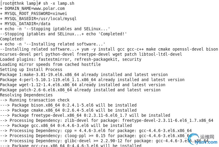

  1. 上传安装文件
  将所需要安装的文件(lamp文件夹)拷贝到Linux系统。然后复制到/temp目录。

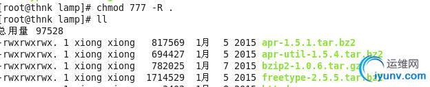

  修改安装文件的权限为777
  执行sh –x lamp.sh  然后就是等待…….自动安装
  MySQL安装过程比较慢,耐心等待。。。。。。
  MySQL安装完成,继续安装……
  至此LAMP安装完成!

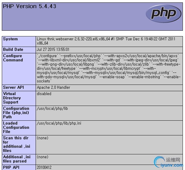

  测试一下
  http://172.16.1.131/phpinfo.php
  http://172.16.1.131/phpMyAdmin

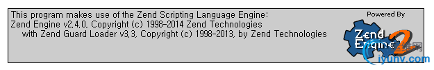

  升级了PHP版本,结果发现ZendOptimizer-3.3.9-linux-glibc23-x86_64不支持PHP5.4.4。只好下载一个ZendGuardLoader-70429-PHP-5.4-linux-glibc23-x86_64.tar。gz,然后完成安装。
  大功告成!!    需要安装文件的童鞋,可以发私信。
