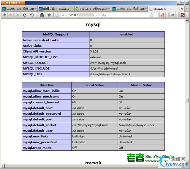

  再次刷新刚才建立的 “info.php” 页面,往下拉找到相关 MySQL 模块,看是否检测到相关信息。
  如果看到如上图相关信息,则说明 MySQL 工作正常了。
