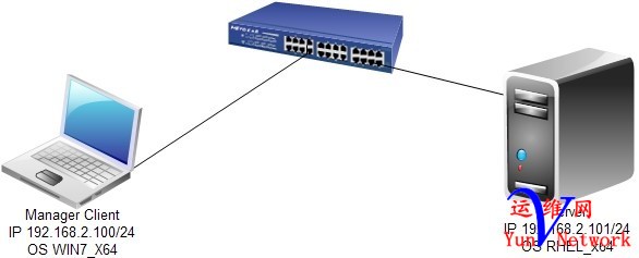

实验环境
首先我们通过ssh远程连接到该服务器

这时候我们在服务器端做如下设置
这个IP就是我们客户端的IP,后面的0就是我们要通过Xming来连接的ID

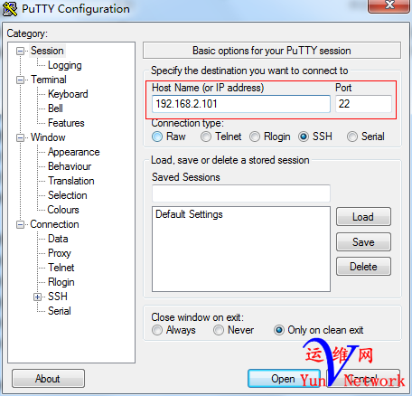

下面就是用putty来配置应用了
打开putty

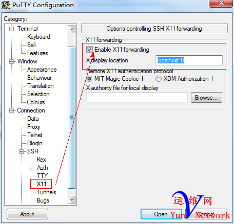

做如下配置
继续选择如下
做好这些设置后,我们点击 Open

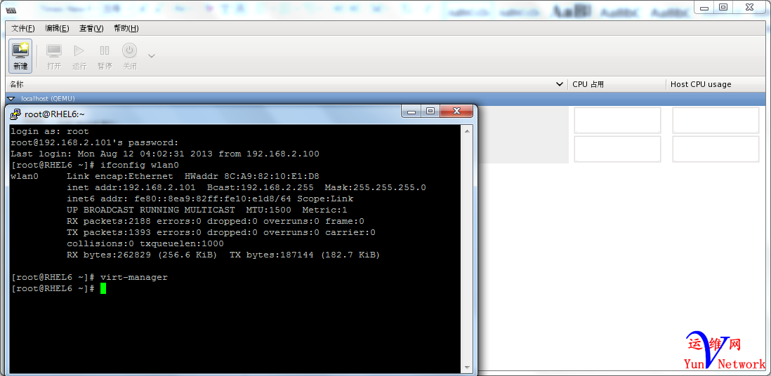

结果如下
我们再在该模式下,键入图形管理工具命令
然后我们就会看到一个图像界面弹出,这个就是我们需要的图形管理界面了,剩下的就是进行系统安装跟配置了
