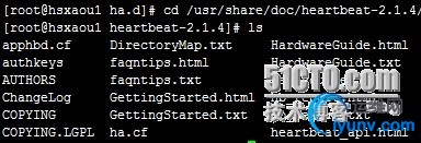

                 v1版专用配置接口,不是V1版不使用,样例配置文件在:
                把这3个样例文件authkeys,ha.cf,haresources复制到/etc/ha.d/目录下,并修改authkeys的权限需修改为400或600;
         cp /usr/share/doc/heartbeat-2.1.4/{ha.cf,haresources,authkeys} /etc/ha.d/
