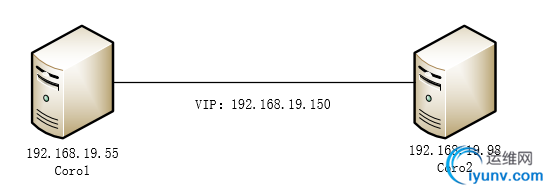

  2)本配置共有两个测试节点,分别coro1和coro2,对应的IP地址分别为192.168.19.55和192.168.19.98;
  3)集群服务为nginx服务;
  4)提供web服务的地址为192.168.19.150,即VIP;  实验软件:corosync-0:1.4.7-1.el6 pacemaker-0:1.1.12-4.el6 crmsh-2.1-1.6 drbd-8.4.4 php-5.6.11 mariadb-10.0.20 tengine-2.1.0

  实验拓扑:

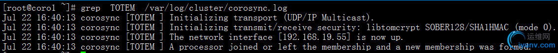

  4.查看初始化成员节点通知是否正常发出:
1 grep TOTEM /var/log/cluster/corosync.log

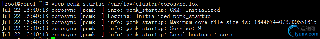

  6.查看pacemaker是否正常启动:
1 grep pcmk_startup /var/log/cluster/corosync.log

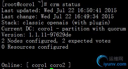

  8.如果安装了crmsh,可使用如下命令查看集群节点的启动状态。从下面的信息可以看出两个节点都已经正常启动,并且集群已经处于正常工作状态:
1 crm status

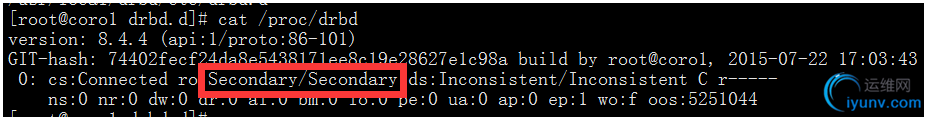

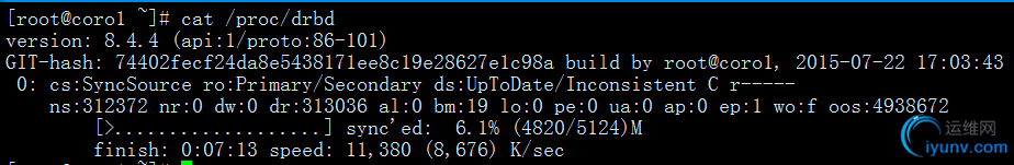

  8.查看启动状态,从下面的信息中可以看出此时两个节点均处于Secondary状态:
1 cat /proc/drbd
  9.我们接下来需要将其中一个节点设置为Primary,在要设置为Primary的节点上执行如下命令,这里在coro1上操作:
1 drbdadm primary --force web
2 cat /proc/drbd
  而后再次查看状态,可以发现数据同步过程已经开始。等数据同步完成以后再次查看状态,可以发现主次位置显示是不一样的。斜线前面的代表当前主机,后面的代表对方主机。
  在coro1上查看:
  在coro2上查看:

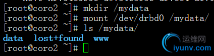

  在coro2上:
1 drbdadm primary web                   //变为primary节点
2 cat /proc/drbd
3 mkdir /mydata                         //创建挂载点
4 mount /dev/drbd0 /mydata/
5 ls /mydata/
  可以看到,coro2已经成为了Primary,之前在coro1上创建的目录也能够访问到。测试完成后,再次将coro1变为Primary并挂载。

  本试验中coro1为drbd的Primary,所以下面的操作在coro1上进行,提前将/dev/brbd0挂载至/mydata:
1 chown -R mysql:mysql /mydata/data/
2 /usr/local/mysql/scripts/mysql_install_db --user=mysql --datadir=/mydata/data/    //初始化mysql
3 cp /usr/local/mysql/support-files/my-large.cnf /etc/my.cnf                  //提供配置文件
4 vim /etc/my.cnf
5 ------------------------------------
6 datadir = /mydata/data                                          //增加此项
7 ------------------------------------
8 cp /usr/local/mysql/support-files/mysql.server /etc/init.d/mysqld                //提供服务脚本
9 scp -p /etc/init.d/mysqld coro2:/etc/init.d/
10 scp -p /etc/my.cnf coro2:/etc/
11 chkconfig --add mysqld
12 chkconfig mysqld off                                          //一会作为corosync的资源,所以不要开机自动启动
13 service mysqld start

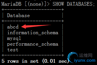

14 /usr/local/mysql/bin/mysql                                    //连接mysql
15 ------------------------------------
16 CREATE DATABASE abcd;                                        //创建abcd数据库
17 SHOW DATABASES;                                               //显示数据库列表
  停掉mysql,让drbd主节点切换至coro2并挂载,在coro2上连接mysql,切换主次步骤请参考前面:
6 SHOW DATABASES;
  mysql测试成功,coro2上也可以看到coro1创建的数据。停掉mysql,让主节点再次切换到coro1上并挂载/dev/drbd0。

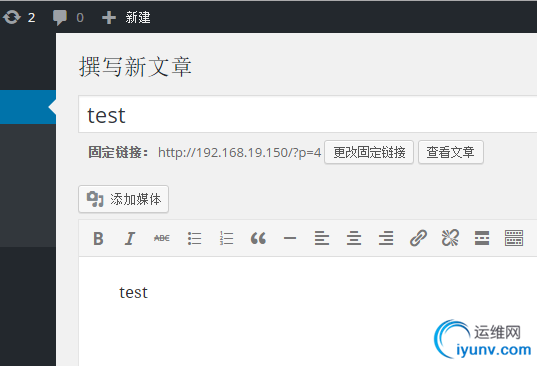

  在/mydata/www下放入网页文件,此处以wordpress为例。用浏览器打开http://192.168.19.150,如果没问题,则会出现安装页面,按照提示安装即可。我这里手动创建了wordpress数据库,并给root用户添加了密码,安装时就直接使用root。
1 /usr/local/mysql/bin/mysql
2 -----------------------------------------
3 CREATE DATABASE wordpress;
4 UPDATE mysql.user SET Password=PASSWORD(123456) WHERE User='root';
5 FLUSH PRIVILEGES;

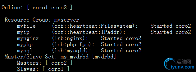

  6.提交之后,可以看到,所有资源已经运行在coro2,打开http://192.168.19.150进行操作也没问题:
  7.下面操作让coro2成为备用节点。可以看到,资源全部转移到coro1上了,打开http://192.168.19.150进行各种操作仍然OK:
