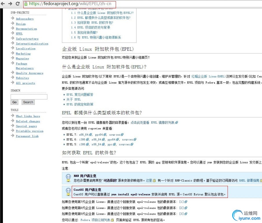

  ①:yum install nginx 时,还是没有安装包,准备阶段配置第三方yum源的时候,没有添加上去,怎么办?学百度,找到了已解决办法:输入命令 yum install epel-release  (用yum真是好,前提能联网!)  在 yum install nginx 就ok了 DSC0000.jpg
