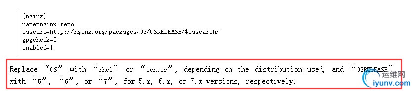

  2.Nginx.
  在/etc/yum.repos.d/目录下建立一个nginx.repo软件源配置文件。命令如下:
# cd /etc/yum.repos.d/
# vim
  然后填写如下文件内容
[nginx]
name=nginx repo
baseurl=http://nginx.org/packages/centos/$releasever/$basearch/
gpgcheck=0
enabled=1
  注意:一定要看这句话(参考:http://nginx.org/en/linux_packages.html#stable)
  执行vim命令保存文件为nginx.repo完整路径是/etc/yum.repos.d/nginx.repo
:w
  执行yum命令安装nginx
yum install nginx

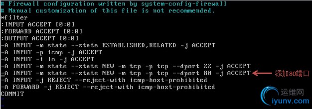

  添加防火墙
在安装完成nginx后,需要设置防火墙设置允许80端口,操作如下:
# vim /etc/sysconfig/iptables
添加一行
-A INPUT –m state –state NEW –m tcp –p tcp –dport 80 –j ACCEPT
  在修改完防火墙后需要执行如下命令重启防火
# /etc/init.d/iptables restart
紧接着启动nginx
# /etc/init.d/nginx start
然后保存并退出:wq

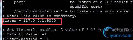

  那么只有Nginx自己知道咋找PHP了还不行,还需要PHP知道咋找Nginx,PS:你见过大街上的JJMM约会时有不是相互认识对方,或者是不知道用啥方法和对方接头的?这点我们不需要担心,PHP-FPM已经在配置文件中定义了从哪接受PHP请求,我们可以打开配置文件看一下
#vi /etc/php-fpm.d/www.conf
如上图所示,我们在前面已经看到过Nginx是通过本机的9000端口将PHP请求转发给PHP的,而上图我们可以看到PHP自己是从本机的9000端口侦听数据 ,Nginx与PHP通过本机的9000端口完成了数据请求。
