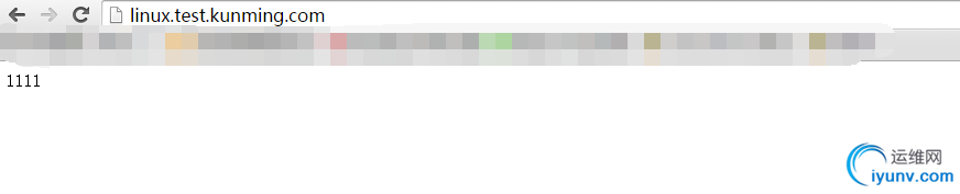

  4  因为linux是在本地虚拟机里安装的  要在本地环境下的host中作解析
     修改 C:\Windows\System32\drivers\etc\hosts文件  添加如下内容
192.168.2.173 linux.test.kunming.com
  5 在浏览器输入 linux.test.kunming.com出现如下
  说明 测试成功
