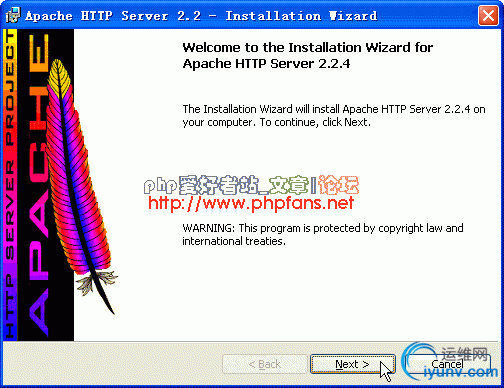

1 点击apahce安装包
2 接受协议
3 下面3项随便填即可

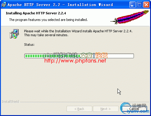

6 点击install开始安装

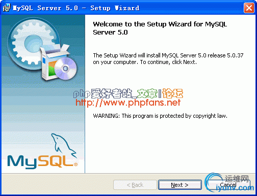

1 点击MySQL安装包
DSC0007.gif 2 默认是Typical,如果想修改安装路径的话也可以选择custom.
注意:安装mysql的路径中,不能含有中文!

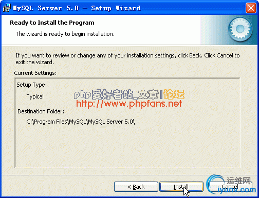

DSC0008.gif 3 点击intall开始安装

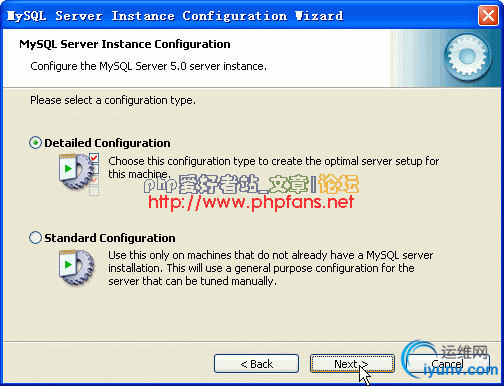

6 选择Detailed Configuration(详细设置),点Next继续

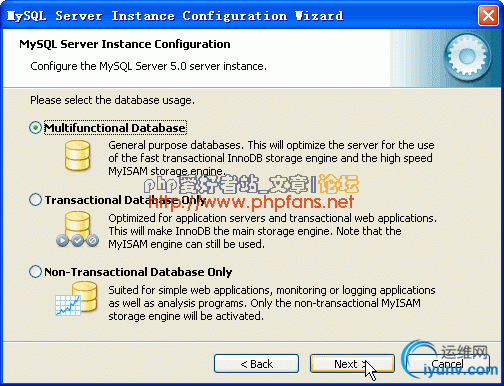

8 下面是选择数据库用途,第一种是多功能用途,
将把数据库优化成很好的innodb(事务)存储类型和高效率的myisam(非事务)存储类型,
第二种是只用于事务处理类型,最好的优化innodb,但同时也支持myisam,只有myisam才支持全文索引
最后一种是简单的网络开发,适合于简单的应用,只有不支持事务的myisam类型是被支持的.
一般选择第一种多功能的.

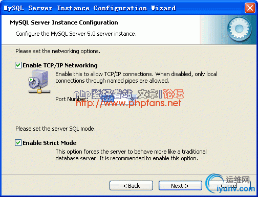

DSC00016.gif 11 下面是是否运行网络链接.这里选择复选框.数据库监听的端口,一般默认是3306, 如果改成其他端口,以后连接数据库的时候都要记住修改的端口,否则不能连接mysql数据库,

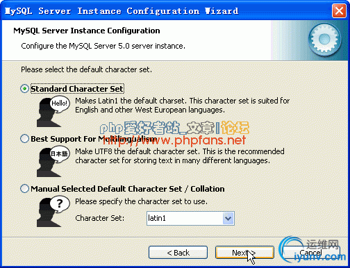

12 这一步设置mysql的默认编码,默认是latin1,也是标准的编码.第二种是UTF8,第三种是手动设置.
编码是版本4.1以上引入的.如果要用原来数据库的数据,最好能确定原来数据库用的是什么编码,如果这里设置的编码
和原来数据库数据的编码不一致,在使用的时候可能会出现乱码.建议使用latin1标准编码

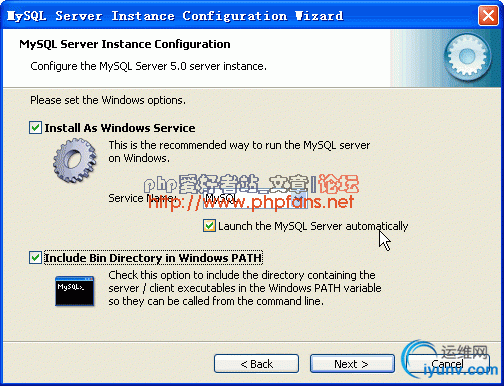

13 这一步是是否要把mysql设置成windows的服务,一般选择设成服务,
这样以后就可以通过服务中启动和关闭mysql数据库了.推荐:下面的复选框也勾选上,
这样,在cmd模式下,不必非到mysql的bin目录下执行命令.在命令行下咨询可以执行文件

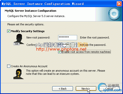

14 这一步是设置mysql的超级用户密码,这个超级用户非常重要,
对mysql拥有全部的权限,请设置好并牢记超级用户的密码,
下面有个复选框是表示创建一个匿名账号,这会使数据库系统不安全.
如果有这个需求,也请勾选.

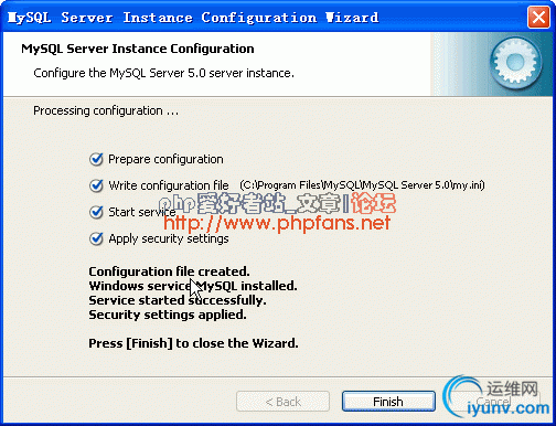

DSC00020.gif 15 点击 Execute进行安装
DSC00021.gif 16 点击finish完成安装
