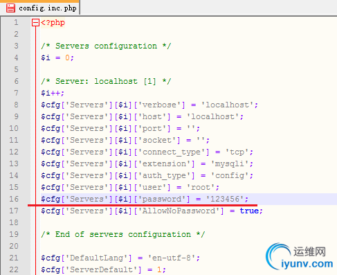

  4.在wamp的安装目录下搜索config.inc.php文件,打开它,并将 $cfg['Servers'][$i]['password'] = ‘’;  修改为 $cfg['Servers'][$i]['password'] = ‘123456’ ; (如下图所示)
  5.重新启动wamp
  做完这步后,数据库密码将被成功修改为123456 !
