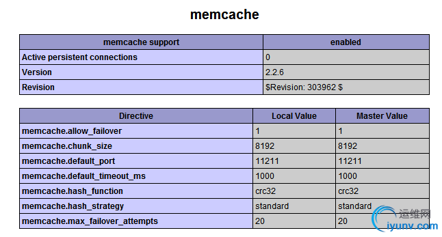

  接著重新啟動 Apache 伺服器讓 php_memcache.dll 被載入,然後再看看 php_info 中有沒有 memcached 的訊息,如下圖:
  如果可以在 php_info 中看到上圖訊息的話代表已經成功了喔~
       如果所架的網站有快取系統可以設定,或者可以透過外掛(Plugin)讓網站使用 memcached 的話,就可以直接設定使用 memcached 來快取,最上方所做的將 memcached 安裝成服務後,電腦就變成了 memcached 快取伺服器了,預設使用的通訊埠是 11211,如果設定中有相關設定的話,只要將伺服器 IP 設定為 127.0.0.1,通訊埠設為 11211 即可開始使用 memcached 來做快取了。
