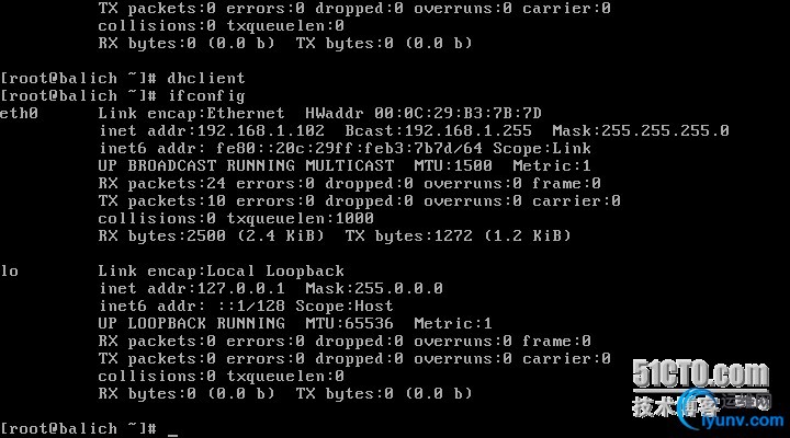

2)、由于我当前的CentOS 系统是连接到路由器的,可以通过路由器获取到IP地址,可以使用dhclient命令获取IP地址,让CentOS系统可以联网通信。然后在用ifconfig命令查看获取到的IP地址信息。然后使用ping www.163.com 是可以正常通信,说明CentOS可以联网通信了。

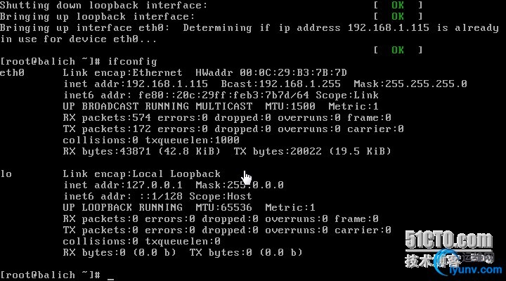

我们手工配置IP地址需要将BOOTPROTO=none(static),和ONBOOT=yes,将光标移动到最后一行按下O进入编辑模式,同时添加如下信息:
IPADDR=192.168.1.115   …………………………………………ip地址
NETMASK=255.255.255.0 ………………………………………….子网掩码
GATEWAY=192.168.1.1 ………………………………………………默认网关
DNS1=192.168.1.1 ……………………………………………………DNS服务器
DNS2=8.8.8.8
按下Esc键,退出编辑模式,按下shift键和:键盘,输入wq保持退出。然后重启网络服务service network restart ,在用ifconfig –a查看网卡信息。Ifupeth0是打开eth0网卡,ifdown eth0 关闭eth0网卡。
