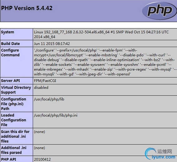

使用vim的列操作可以很快去掉它们。在nginx的安装目录下,新增一个PHP文件「html/index.php」,文件内容如下:
<?php
echo phpinfo();
接下来就启动php-fpm以及重启nginx:
[iyunv@192_168_77_168 ~]# /usr/local/php/sbin/php-fpm                 #启动php-fpm
[iyunv@192_168_77_168 ~]# /usr/local/nginx/sbin/nginx -s reload     #重启nginxnetstart -ntlup | grep php 可以查看到php端口9000
http://192.168.77.168/访问
