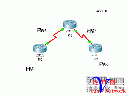

2.简单运行原理概述
如图上,R0R1R2三个路由器是启用了ospf的路由器,并且都在Area 0中,这个网络为点到点的网络,(在多路访问网络中。OSPF在不同的二层网络中有不同的策略)。这个时候路由器都会向外发送hello数据包,路由器之间符合条件的会成为邻居(但注意这里还没有形成邻接关系,只有在交换了一些数据后才是邻接关系)。相互交换hello数据包之后,R0R1R2之间相互比较hello中的数据相互比较发现满足成为邻居的条件。就可以形成邻居。
成为邻居后,路由器们相互发送且同步LSDB.这个时候每个路由器都会建立LSDB(链路状态数据库)并且同步完了这个数据库大家都是一样的,LSDB就是相当于一个全网的拓扑地图,里面包含了很多信息。同时有很多冗余路径,这个时候路由器运行SPF算法,除去环路选择最佳路径。形成路由表放在路由器里面。

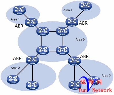

5.2 怎么划分网络结构
OSPF使用了Area这个概念,把网络在逻辑上分成不同的Area。Area分为两种类型(如下表格)。用编号标识,实际上是32位,但是一般简写为十进制,区域的定位基于接口,一个路由器可能是在Area0也有可能在Area1,但是一个网段(链路)只能属于一个区域。其中ABR为区域边界路由器。负责普通区域和骨干区域的联系。ABR需要存储其接口所在的所有区域的链路状态信息。比如图中的左上角的ABRS需要负责Area 1和Area 0的链路信息。
传输区域(骨干区域)Area 0:Area 0维护全网,不同Area之间通讯需要通过Area0 转发,必须且只有一个Area 0。
普通区域 Area *(除0以外):普通区域的路由器只维护本区域的链路状态信息,普通Area可以没有。普通区域之间不能有邻接关系。
5.3 划分区域的好处
1.一个区域一般设计为连续的网络,这样可以在区域边界路由器上进行路由汇总,以减少通告到其他区域的LSA数量,将LSA泛洪控制(3.2.2有描述)在Area内。
2.将本地网络拓扑变动的影响控制在一个Area里面,将网络拓扑变化带来的影响最小化。
