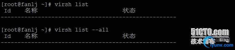

virsh 命令工具的基本操作
virsh                 //直接进交互模式
virsh  nodeinfo              //查看KVM节点(服务器)信息
virsh  list              //列出正在运行的虚拟机
virsh  list  --all              //列出所有虚拟机(包括未启动的)

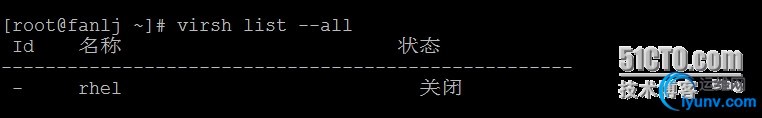

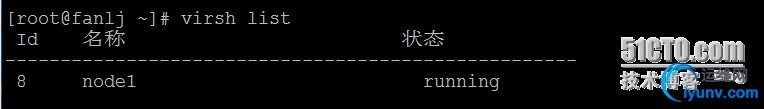

1.查看虚拟机的状态,为虚拟机导出XML文件,并且取消已有虚拟机的定义。
1)查看已有虚拟机的状态
2)导出虚拟机 node1的XML描述信息,保存为node1.xml 文件
3)取消已有虚拟机的定义
4)查看虚拟机的状态

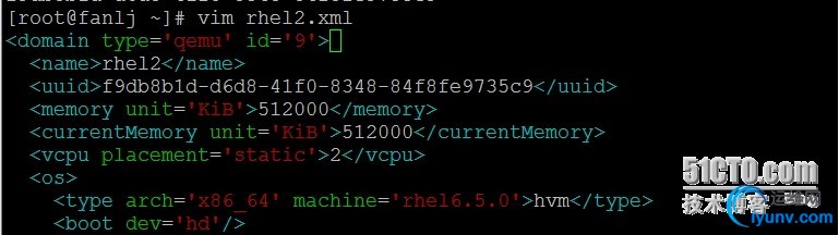

1)导出虚拟机rhel的XML描述信息,保存为rhel2.xml文件

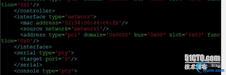

2)修改rhel2.xml(修改名称、UUID、内存、MAC地址、磁盘存放位置等)

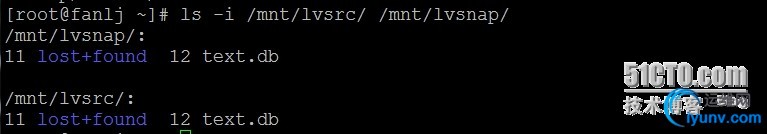

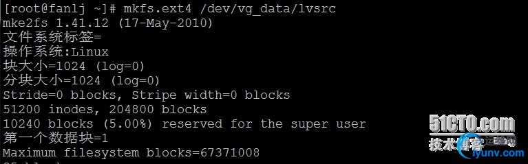

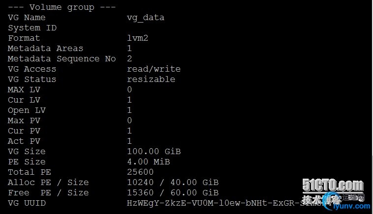

创建一个200M的逻辑卷lvsrc, 并且格式化,在逻辑卷中写入一个数据text.db。
由于前面有创建好的所以我就直接使用。
创建一个文件夹为/mnt/lvsrc用来挂载刚才格式化的lvsrc,并且创建一个100M的文件text.db
建立快照为50M的逻辑卷lvsnap,对/dev/vg_data/lvsrc,创建一个挂载点为/mnt/lvsnap,并且查看其大小
创建一个文件为text2.db,大小为60M,放在/mnt/lvsnap中,查看是否可以放下60M的内容,根据上面的显示可以放下79M的内容。
总结:
对快照卷的修改量大于快照卷的容量,快照卷就会崩溃。

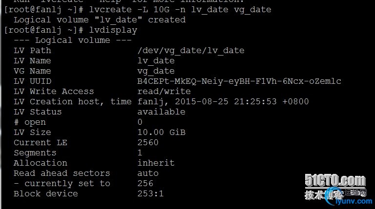

创建逻辑卷

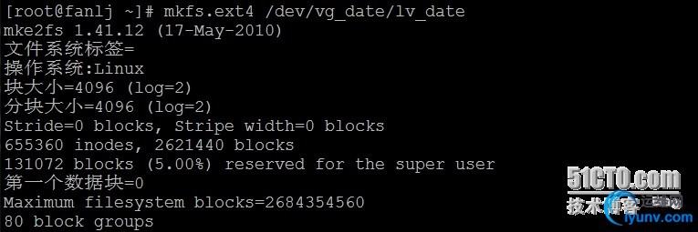

格式化磁盘空间
