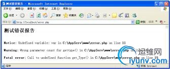

在下面的示例中,我们在PHP脚本中分别创建出一个“注意”、一个“警告”和一个致命“错误”。并通过设置不同的错误级别,限制程序输出没有被允许的错误报告。创建一个名为error.php的脚本文件,代码如下所示:
  <DIV align=center>
  <html>
  <head><title>测试错误报告</title></head>
  <body>
  <h2>测试错误报告</h2>
  <?php
  /*开启php.ini中的display_errors指令,只有该指令开启如果有错误报告才能输出*/
  ini_set('display_errors',1);
  /*通过error_reporting()函数设置在本脚本中,输出所有级别的错误报告*/
  error_reporting(E_ALL);
  /*“注意(notice)”的报告,不会阻止脚本的执行,并且可能不一定是一个问题 */
  getType($var);             //调用函数时提供的参数变量没有在之前声明
  /*“警告(warning)”的报告,指示一个问题,但是不会阻止脚本的执行 */
  getType();                 //调用函数时没有提供必要的参数
  /*“错误(error)”的报告,它会终止程序,脚本不会再向下执行 */
  get_Type();                //调用一个没有被定义的函数
  </body>
  </html>
  </DIV>
在上面的脚本中,为了确保配置文件中的display_errors指令开启,通过ini_set()函数强制在该脚本执行中启动,并通过error_repoting()函数设置错误级别为E_ALL,报告所有错误、警告和注意。并在脚本中分别创建出注意、警告和错误,PHP脚本只有在遇到错误时才会终止运行,输出的错误报告结果如图10-1所示。
图10-1  输出错误报告结果的演示

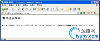

“注意”和“警告”的错误报告并不会终止程序运行。如果在上面的输出结果中,不希望有注意和警告的报告输出,就可以在脚本error.php中修改error_repoting()函数,修改的代码如下所示:
  <DIV align=center>
error_reporting(E_ALL&~(E_WARNING | E_NOTICE));        //报告除注意和警告之外的所有错误
  </DIV>
脚本error.php被修改以后并重新运行,在输出的结果中就只剩下一条错误报告了,如图10-2所示。
图10-2  屏蔽“注意”和“警告”后的输出结果
