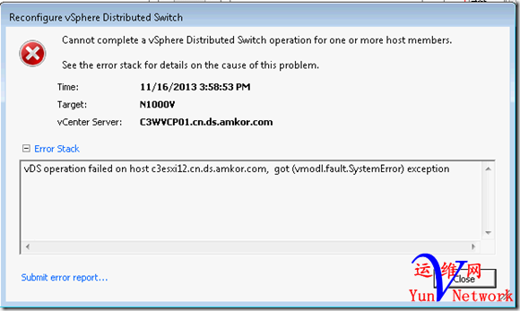

这第一篇是今天遇到的一个问题。这是在进行Cisco Nexus 1000V 分布式虚拟交换机配置过程中,VSM已经部署完毕,我也已经在第一台ESXi主机上通过VUM部署好了1000V的VEM。在第2台ESXi主机使用同样的方法部署VEM的时候,却失败了。
奇怪的地方在于,这2台ESXi主机的配置的确是完全一样的,为啥这么说呢?因为我的第2台主机是Host Profile的模板主机,第1台主机是通过第2台主机的模板部署出来的。既然在第1台主机上都OK,那原型模板主机为啥不能部署VEM呢?
报错信息如下:
谷歌了一下错误信息,搜到的文章却不实用。其中VMware官方的一篇的解释是说在该VEM的vib版本和VSM有不兼容时候会有类似的报错。但是我这个肯定不会不兼容,因为才在一台主机上部署成功呀。

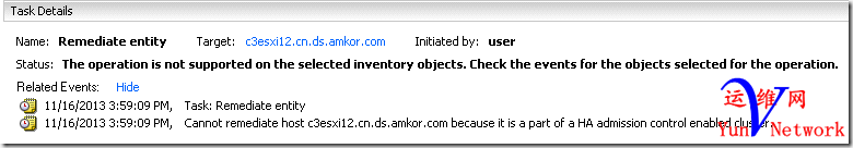

仔细查看了Task的详细信息,发现有这么一句描述:Cannot remediate host xxxxxx because it is a part of a HA admission control enabled cluster.

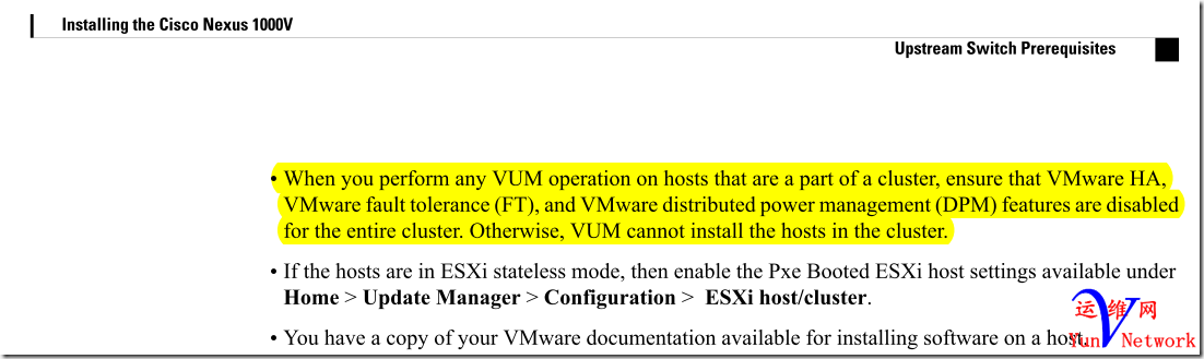

于是联想到曾经在某个文档里面看见过说HA好像是要关掉的,于是David兄弟帮忙一起找到了那篇文档。果然有这么一句:When you perform any VUM operation on hosts that are a part of a cluster, ensure that VMware HA, VMware FT, and VMware DPM features are disabled for the entire cluster. Otherwise, VUM cannot install the hosts in the cluster. (也就是说,VUM操作必须先停掉VMware HA、FT已经DPM,否则会失败)
于是,禁用掉VMware HA,再进行部署VEM,果然顺利成功。
