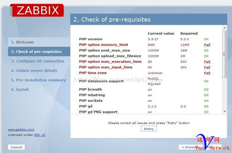

1、打开浏览器访问页面http://127.0.0.1:8008
2、zabbix检查zabbix的php环境
可以看到php的配置有些问题,所以需要改php的配置文件
[iyunv@localhost ~]# vi /usr/local/lib/php.ini
将对应的配置文件改成zabbix所需要的参数值
memory_limit = 128M
max_execution_time = 300
max_input_time = 300
date.timezone =Asia/Shanghai
重启apache服务
[iyunv@localhost lib]# /etc/init.d/apache restart
3、然后再次刷新浏览器页面,重新查看php的环境,然后下一步

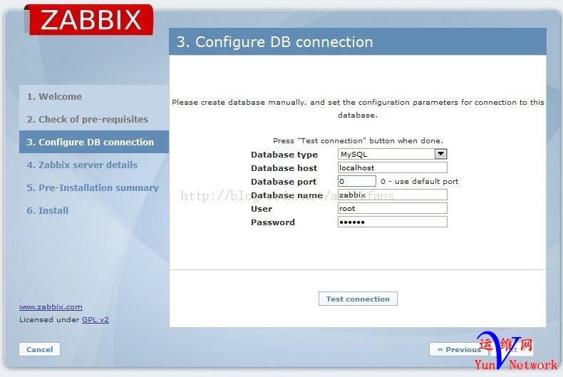

4、填写对应的数据库信息,然后next

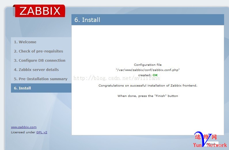

7、安装
