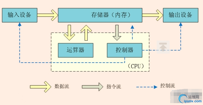

  • 计算机基础知识:
冯.诺依曼体系结构构成的计算机,必有的五大基本组成部件:
冯.诺依曼计算机体系结构图
运算器:用于完成各种算术运算、逻辑运算和数据传送等数据加工处理;
控制器:用于控制程序的执行,是计算机的大脑。
运算器和控制器组成计算机的中央处理器(CPU)。控制器根据存放在存储器中的指令序列(程序)进行工作,并由一个程序计数器控制指令的执行。控制器具有判断能力,能根据计算结果选择不同的工作流程;
存储器:用于记忆程序和数据,例如:内存。程序和数据以二进制代码形式不加区别地存放在存储器中,存放位置由地址确定;
输入设备:用于将数据或程序输入到计算机中,例如:鼠标、键盘;
输出设备:将数据或程序的处理结果展示给用户,例如:显示器、打印机;
北桥芯片:主要负责控制AGP显卡、内存与CPU之间的数据交换;
南桥芯片:主要负责软驱、硬盘、键盘以及附加卡的数据交换。(南桥芯片相对于北桥芯片数据处理量不算大,南桥芯片通过汇总的方式将数据传到北桥芯片,北桥芯片才是主芯片)。

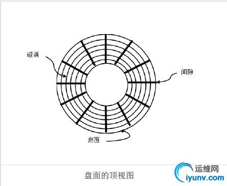

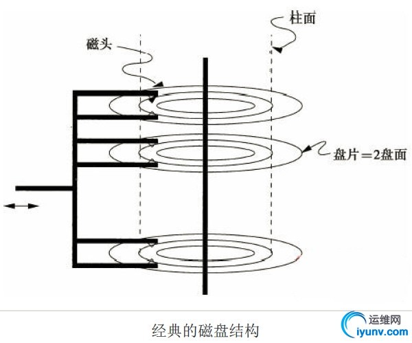

磁盘结构: wKioL1XhXq2Dt8bDAAE2ZmL_a3I190.jpg
磁盘结构图给出了一个磁盘驱动器两个主要的移动部件:一个是磁盘组合(diskassembly),另一个是磁头组合(head assembly)。磁盘组合由一个或多个圆盘(platter)组成;它们围绕一根中心主轴旋转。圆盘的上表面和下表面涂覆了一层磁性材料,二进制位被存储在这些磁性材料上。其中,0和1在磁材料中表现为不同的模式。
1、  盘面:硬盘的每一个盘片都有两个盘面(Side),即上、下盘面,一般每个盘面都会利用,都可以存储数据,成为有效盘片,也有极个别的硬盘盘面数为单数;
2、  磁道:磁盘在格式化时被划分成许多同心圆,这些同心圆轨迹叫做磁道(Track)。磁道从外向内从0开始顺序编号。磁盘的每一个盘面有300~1024个磁道,新式大容量硬盘每面的磁道数更多;磁道是硬盘厂商在硬盘出厂时已划分好的;
3、  扇区:sector,磁盘是固定角速度的设备;每秒转动的角度,即每段圆弧叫做一个扇区。扇区从“1”开始编号,每个扇区中的数据作为一个单元同时读出或写入,从逻辑层面上将已经进行了低级格式化了,单位为512字节。第0个扇区存放的是磁盘的分区信息;即MBR:Master Boot Record,主引导记录;
512byte:
         bootloader,加载器,445bytes;
         每16个bytes引导一个分区;
         最后2个字节被填充了两个5A,作为MBR有效性标记;
4、  柱面:所有盘面上的同一位置的磁道构成一个圆柱,通常称做柱面(Cylinder),每个圆柱上的磁头由上而下从“0”开始编号。(分区是按照柱面进行分区的)

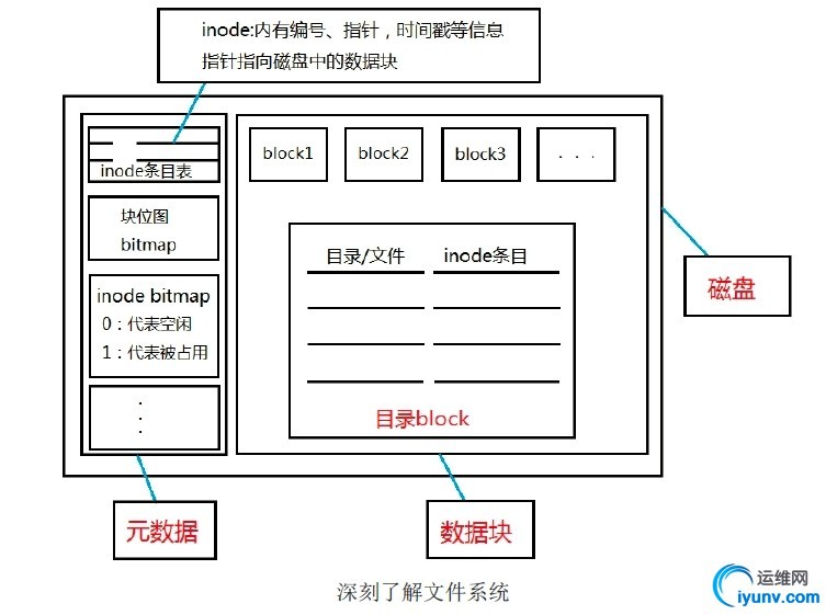

文件系统的创建(格式化):
磁盘分区后,我们接下来就是格式化,也就是文件系统的创建,那么什么是文件系统呢?
(1)      文件系统的定义:管理存储空间中,存储大量文件时,实现按名存储的一种机制(按块进行存取,一个块=2个扇区的大小)。

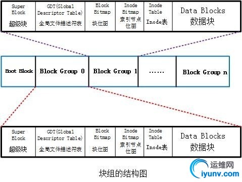

文件系统的结构:
每一个文件都是由元数据和数据组成,文件系统通常会将这两部分的数据分别存放在不同的块,权限和属性放置到inode中,实际参数存放在data block中。
另外还有一个superblock(超级块),会记录整个文件系统的整体信息,包括inode与block的总量、使用量、剩余量等。
对上图的解析:
         一个分区可以理解为由一个BootBlock和N多个块组(Block Group)构成的;
Boot Block:块是预留的,用来引导系统分区的。它是被MBR中的Boot Loader调用的。
Super Block:存储整个文件系统的详细信息,包括inode/block的总量、使用量、剩余量,以及文件系统的格式与相关信息;块组0上必须有Super Block,其他的组可以有也可以没有,最好是在其他的块组中有Super Block,用于备份;
GDT:块组的描述符,描述该组存放的是什么数据;
Block Bitmap(块位图):可以知道哪些block是空的;
Inode Bitmap(Inode位图):可以知道哪些inode是未使用的;
Inode Table:存放inode条目;
inode属性:
  • 该文件的访问权限(r,w,x)
  • 该文件的属主属组
  • 该文件的大小
  • 该文件创建或状态改变的时间(ctime);
  • 该文件最近一次读取时间(atime)
  • 该文件最近一次修改时间(mtime)
  • 定义文件特性的标志(flag),例如SUID等;
  • 该文件真正内容的指向(记录此文件的数据所在的block)
inode的特性:
       每个inode大小均固定为128bytes
       每个文件都只会占用一个inode,所以文件系统上能创建的文件个数与inode数量有关;
        inode不记录文件名,文件名的记录在目录block中;
系统读取文件时需要先找到inode,并分析inode所记录的权限和用户是否符合,若符合才能开始实际读取block的内容;
Data Block:实际记录文件的内容,若文件太大时,会占用多个block。
问题1、在linux中要创建一个文件test.txt文件,需要经过哪几个步骤?
(1)      首先是通过超级块来明确一下,那个块组有空间能存储文件;
(2)      确定块组之后,在inode表中查找空闲的inode条目,由0标记为1;
(3)      通过块位图,查找空闲的block;
(4)      在inode条目中添加空闲block块的指向,在空的block中创建test.txt;
问题2、在linux中要查找/tmp/aa/bb文件的过程?
         Answer:先查 / 的inode ---> 查 / 目录block中对应tmp的inode ---> 根据查到的/tmp的inode去查/tmp/目录block中对应aa的inode ---> 根据查到的/tmp/aa的inode去查/tmpaa目录block中对应的bb的inode ---> 根据查到的/tmp/aa/bb的inode去查block发现是文件 ---> 读取数据;

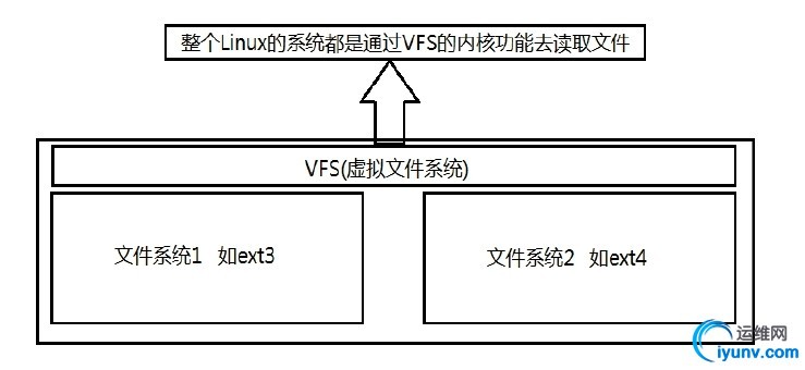

文件系统管理工具:
Note:VFS虚拟文件系统(磨平了不同文件系统之间的差异,调用的时候直接访问VFS文件系统) wKiom1XhYdGBbwa5AACviW8C9nk240.jpg
