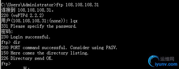

当我在ftpusers放置liuliancao时,对于liuliancao和lqx两个用户
而此时进入的是用户的家目录,由于刚建的用户没有文件,所以这样,不信可以试下,但是此时用户可以cd到根,显然不符合安全性,所以这里建议要设置chroot,把用户绑定在其家目录下

结果为:

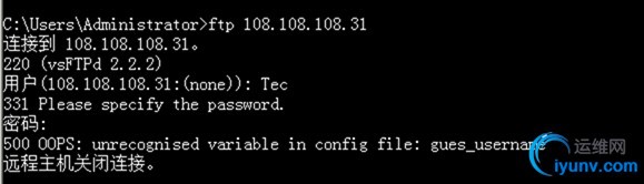

登录发现报错
在网上看到这篇博文,挺好的,http://www.it165.net/admin/html/201305/1296.html,当然我建议你要检查你的user_list究竟是允许还是不允许用户登录,最好的办法就是控制变量
结果我重新生成了以下就行了,然后接着报错
看来我输错了
修改下配置文件
就好了

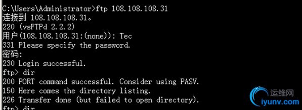

但是不可以dir
发现我的Tec家目录居然是root创建的,所以修改家目录属主就好了
# chown Tec:Tec /var/ftp/Tec
