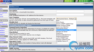

  7、系统的配置和使用
  安装完成后,我们可以在新建Device时看到对应的模板,如下图
  对于已经存在的Device,也可以在Associated Graph Templates中选择对应的模板
