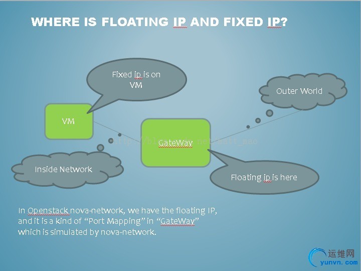

首先说一下floating ip 和fixed ip的区别,说这个问题前,我们可以首先抛开openstack,我们想一下一般我们在企业内pc上网是怎么做的?
首先我们可以把网络的拓扑简化成如下所示:
PC(内部网络) --> Switch --> Route --> 外部网络
我们的pc一般会得到一个内部网络的ip地址,这个地址可能是192.168.X.Y。我们通过路由器的NAT转换成外部地址后,就可以上网了。
那现在我们考虑另一种情况, 外部网络的PC想要向内部网络PC发起连接该怎么办呢? 通常情况下就会使用端口映射的方式了。我们会在路由器设置一些NAT规则将路由器上的一个公有地址映射到内部网络的ip地址。这样就可以实现外部网络中PC对内网PC发起连接了。
其实在Openstack中,fixed ip就是上述情况中的内网IP,floating ip就是路由器上设置端口映射的公有IP。
在看下面这幅图应该就可以很容易理解了:
在理解了fixed ip和floating ip的区别后,我们再来看看虚拟机启动时是怎样获取fixed ip的呢?
