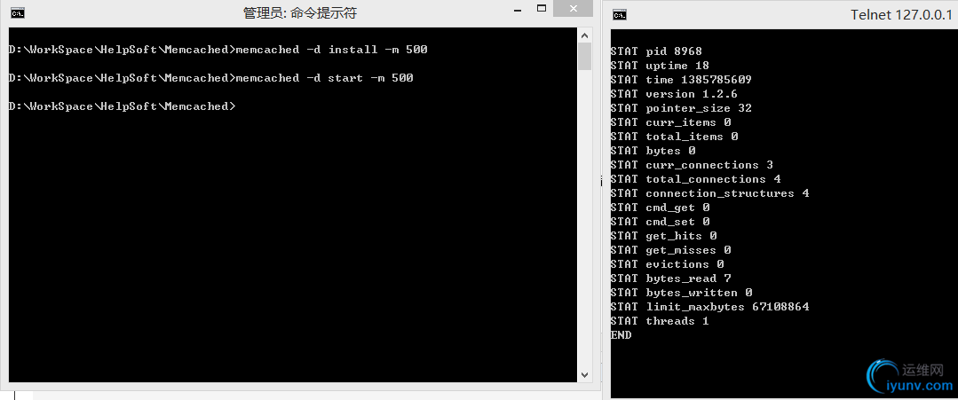

  memcached -d install -m 500
  本想以为这样安装就万事大吉了。因为看到所有的文章都是说这样安装-m参数是用来修改最大使用内存
  但是用telnet 127.0.0.1 11211
  stats
  去查看memcached状态的时候。发现最大使用内存还是STAT limit_maxbytes 67108864 (64M)
  我不是明明加上了-m参数吗。为什么这个值还是64M呢。

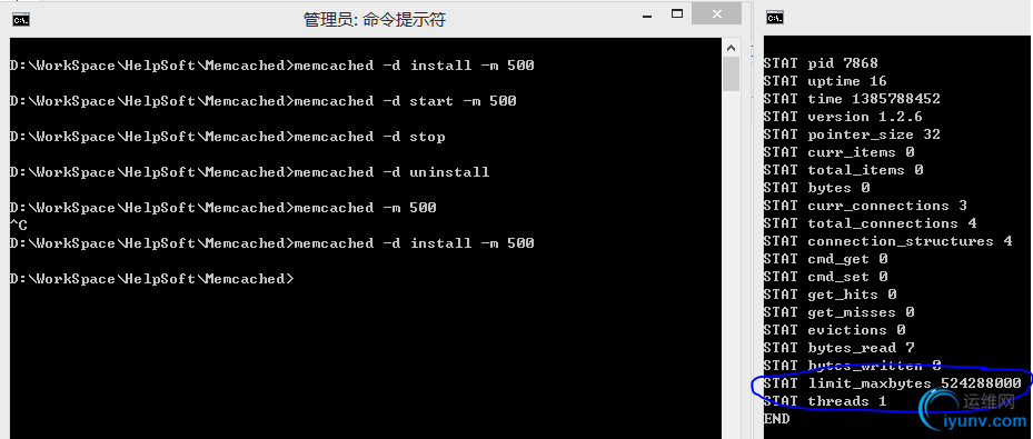

  这不是我想要的。所以这次安装没有成功,把这个服务删除
  然后直接用memcached -m 500直接这样在命令行运行,这样发现竟然成功的把最大使用内存提高到了500M
  但是又有问题。我这样运行的方式命令行不能关闭。要一直开着才可以。如果把命令行关了。memcached就没有运行了
  虽然这样运行的方式不是以服务的方式运行,而是以当前用户进行运行,但确实是把最大使用内存提高了。
  虽然修改可以。但是如果命令行不能关闭,要一直运行。这是在服务器上是行的。
  最终还是得以服务的方式运行,所以这种方式还是放弃了。
  最后。还是用第一次的方式安装,然后打开服务去看
  发现一个问题,上图片
  我明明是有用-m 500 而在服务属性那里。还是只有-d runservice,没有我们用的-m 500的参数
  所以在我们启动的时候。还是以默认的64M最大使用内存来用。找到问题就好解决,
  开始我还想用sc create服务的方式。来创建,按理说是可以加上-m参数。这个没有做实验。
  我是直接修改注册表的方式,打开注册表,查找"memecached Server"的键
  我们可以找到
  修改ImagePath,在-d runserver前面加上-m 500保存
  然后你再看看服务属性,发现已经有了-m 500参数
  然后启动服务,现在就可以看到最大使用内存已经修改到500M了
