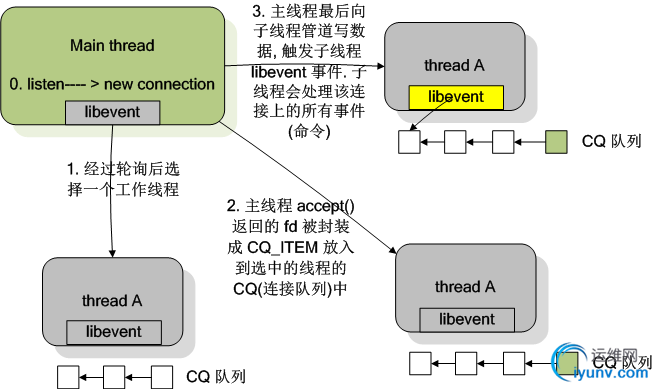

工作线程管理和线程调配方式
  在thread_init(),setup_thread()函数的实现中, memcached 的意图是很清楚的. 每个线程都有自己独有的连接队列, 即 CQ, 注意这个连接队列中的对象并不是一个或者多个 memcached 命令, 它对应一个客户! 一旦一个客户交给了一个线程, 它的余生就属于这个线程了! 线程只要被唤醒就立即进入工作状态, 将自己 CQ 队列的任务所有完完成. 当然, 每一个工作线程都有自己的 libevent 事件中心.
  很关键的线索是thread_init()的实现中, 每个工作线程都创建了读写管道, 所能给我们的提示是: 只要利用 libevent 在工作线程的事件中心注册读管道的读事件, 就可以按需唤醒线程, 完成工作, 很有意思, 而setup_thread()的工作正是读管道的读事件被注册到线程的事件中心, 回调函数是thread_libevent_process().thread_libevent_process()的工作就是从工作线程自己的 CQ 队列中取出任务执行, 而往工作线程工作队列中添加任务的是dispatch_conn_new(), 此函数一般由主线程调用. 下面是主线程和工作线程的工作流程:
  前几天在微博上, 看到 @高端小混混 的微博, 转发了:
  @高端小混混
  多任务并行处理的两种方式,一种是将所有的任务用队列存储起来,每个工作者依次去拿一个来处理,直到做完所有的>任务为止。另一种是将任务平均分给工作者,先做完任务的工作者就去别的工作者那里拿一些任务来做,同样直到所有任务做完为止。两种方式的结果如何?根据自己的场景写码验证。
  memcached 所采用的模式就是这里所说的第二种! memcached 的线程分配模式是:一个主线程和多个工作线程。主线程负责初始化和将接收的请求分派给工作线程,工作线程负责接收客户的命令请求和回复客户。

  当有新的连接时, 主线程会被唤醒, 主线程选定一个工作线程 thread0, 在 thread0 的写管道中写入数据, 特别的如果是接受新的连接而不是接受新的数据, 写入管道的数据是字符 'c'. 工作线程因管道中有数据可读被唤醒,thread_libevent_process()被调用, 新连接套接字被注册了event_handler()回调函数, 这些工作在conn_new()中完成. 因此, 客户端有命令请求的时候(譬如发起 get key 命令), 工作线程都会被触发调用event_handler().

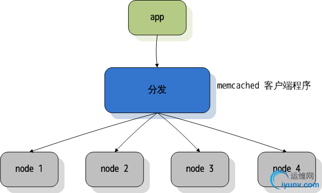

memcached 的分布式
  memcached 的服务器没有向其他 memcached 服务器收发数据的功能, 意即就算部署多个 memcached 服务器, 他们之间也没有任何的通信. memcached 所谓的分布式部署也是并非平时所说的分布式. 所说的「分布式」是通过创建多个 memcached 服务器节点, 在客户端添加缓存请求分发器来实现的. memcached 的更多的时候限制是来自网络 I/O, 所以应该尽量减少网络 I/O.
