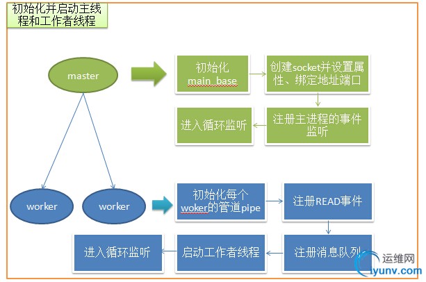

memcachedd事件模型
  在memcachedd中,作者为了专注于缓存的设计,使用了libevent来开发事件模型。memcachedd的时间模型同nginx的类似,拥有一个主进行(master)以及多个工作者线程(woker)。
流程图
  在memcached中,是先对工作者线程进行初始化并启动,然后才会创建启动主线程。
工作者线程
初始化
