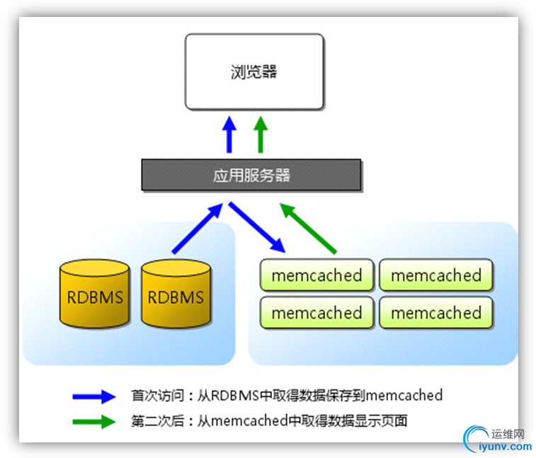

  Memcached是一个独立的,高性能的,分布式的内存对象缓存系统。通过在内存里维护一个统一的巨大的hash表,它能够用来存储各种格式的数据,包括图像、视 频、文件以及数据库检索的结果等。它的缓存是一种分布式的,也就是可以允许不同主机上的多个用户同时访问这个缓存系统, 这种方法不仅解决了共享内存只能是单机的弊端,同时也解决了数据库检索的压力,最大的优点是提高了访问获取数据的速度!Memcached 使用libevent(网络接口的封装)来进行网络并发连接的处理,能够保持在很大并发情况下,仍旧能够保持快速的响应能力互联网公司使用代表:Sina,Sohu,Yahoo,Twitter等等。
  Memcached的机制就是一个很简单的Cache,把东西放进去,然后可以取出来,如果发现所提供的Key没有命中,那么就很直白的告诉你,你这个key没有任何对应的东西在缓存里,去数据库或者其他地方取,当你在外部数据源取到的时候,可以直接将内容置入到Cache中,这样下次就可以命中了。这里会提到怎么去同步这些数据,两种方式,一种就是在你修改了以后立刻更新Cache内容,这样就会即时生效。另一种是说容许有失效时间,到了失效时间,自然就会将内容删除,此时再去去的时候就会命中不了,然后再次将内容置入Cache,用来更新内容。后者用在一些时时性要求不高,写入不频繁的情况。刚才我们提到Memcached 的传输协议,因此传输的数据必须序列化,C# class里使用[Serializable]标示,并且为了性能,Memcached Client采用了压缩的机制使传输的数据更小。其实Memcached服务端本身是单实例的,只是在客户端实现过程中可以根据存储的主键作分区存储,而这个区就是Memcached服务端的一个或者多个实例

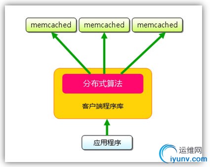

  假设有3个客户端1, 2, 3,3台Memcached A, B, C:
Client 1想把数据”barbaz”以key “foo”存储。Client 1首先参考节点列表(A, B, C),计算key “foo”的哈希值,假设Memcached B被选中。接着,Client 1直接connect到Memcached B,通过key “foo”把数据”barbaz”存储进去。Client 2使用与Client 1相同的客户端库(意味着key的哈希算法相同),也拥有同样的Memcached列表(A, B, C)。于是,经过相同的哈希计算,Client 2计算出key “foo”在Memcached B上,然后它直接请求Memcached B,得到数据”barbaz”。
