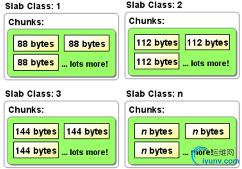

    memcached是一个高性能的,分布式内存对象缓存系统,用于在动态系统中减少数据库负载,提升性能。memcached有一个很有特色的内存管理方式,为了提高效率,默认情况下采用了名为Slab Allocator的机制分配管理内存空间。
    memcached文档中关于slab allocator有这么一段话:
    the primary goal of the slabs subsystem in memcached was to eliminate memory fragmentation issues totally by using fixed-size memory chunks coming from a few predetermined size classes.
    由此,我们可以看出,memcached使用预申请内存并分组成特定块的方式,旨在解决内存碎片的问题。
    Memcached的内存管理方式还是比较简单易懂的,使用的是slab->chunk的组织方式管理内存。Slab是Memcached进行内存申请的最小单位,默认一般为1MB,可使用命令行参数进行自定义设置。然后使用分块机制将slab分成一定大小分成若干个chunks。如下图所示(此图来源于网络):
