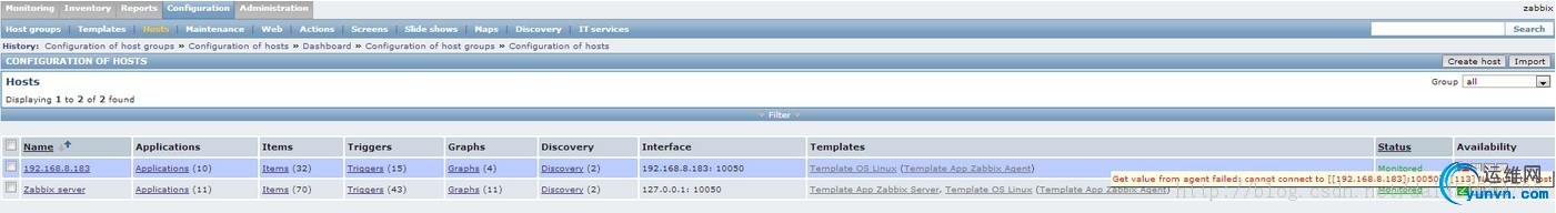

手动添加主机   Configuration-》Hosts->>Create Host
添加模板Templates
如遇到如下图所示:
则需要在被监控端关闭防火墙:service iptables stop

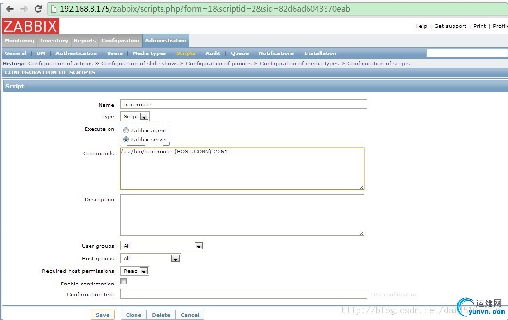

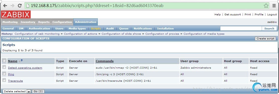

执行如上图的Traceroute命令,出现如下图所示错误:
解决方法:
先执行  yum install -y traceroute
再在  Administration->Scripts->Traceroute
SouthEast.jpg 将下图中的 /usr/bin/traceroute {HOST.CONN} 2>&1 改成  /bin/traceroute {HOST.CONN} 2>&1
